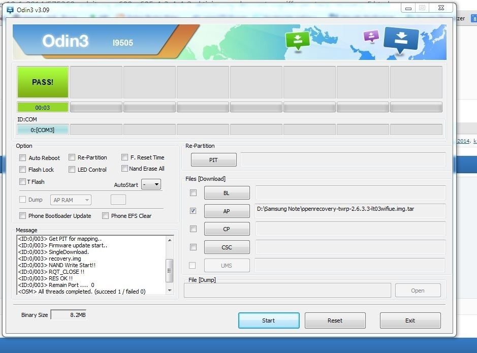

Aber leider schaffe ich es nicht TWRP mit Odin zu flashen.
Habe wie gesagt beide probiert:
openrecovery-twrp-2.8.1.0-lt03wifiue.img.tar
openrecovery-twrp-2.6.3.3-lt03wifiue.img.tar
Odin meldet alles ok...aber:
Komme dann immer wieder in das SAMSUNG Recovery.
Was mache ich falsch?
Do bootest nach dem flashen direkt in das Custom Recovery? Auf keinen Fall erstmal in das System booten. Sondern nach dem flashen sofort in das Recovery.
Kopier mal den Log von Odin hier rein.
Hatte da bei Odin den Haken Auto Reboot aktiv.....
Dadurch hat das Tab. selbstständig wieder gebootet.
Ok...
Ich habe jetzt den Vorgang ohne Reboot gemacht..
Dann direkt ins recovery gebootet...aber selber Erfolg.
Dann ins recovery gebootet so:
Länger Powertaste gedrückt bis das Tab. aus war. Dann mit Power..und Vol down gestartet.
Nun ja.....
Hat sich erledigt...
GOO Manager installiert und damit habe ich plötzlich das richtige TWRP!

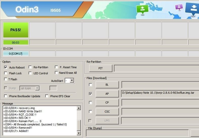

also ich weiss nicht was ich falsch mache, hab es drei mal probiert aber ich lande nach dem Flashen und im Recovery-Modus hoch fahren im normalen Recovery-Modus und nicht im TWRP .

Hi nochmals
Lies mal weiter oben den Beitrag #50 von Darkman bzgl "Auto Reboot" usw. und versuch davon mal was.
