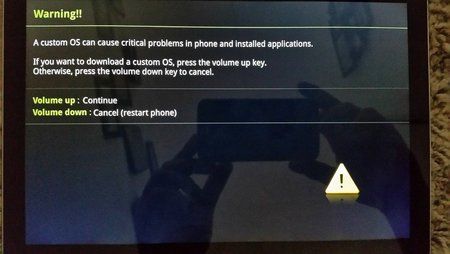

  • Nun müsste bei euch der Warning!! Screen erscheinen
  • diese Sicherheitsabfrage bestätigt ihr mit dem Lautstärkeknopf nach oben (Volume Up).
  • Wenn das erledigt ist, befindet ihr euch im Download Modus

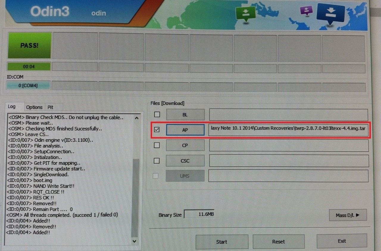

  • Nun Odin auf dem PC starten (am besten als Administrator!) und darauf achten dass bei "F. Reset Time" kein Haken ist. Kann aber auch aktiv bleiben wenn bei "Auto Reboot" der Haken gesetzt ist. Auch be "Re-Partiton" sollte keiner sein, denn sonst ist alles weg was ihr jemals auf eurem Tablet hattet (zudem "mögliche" Brick-Gefahr).
  • Den AP Button anklicken und das hier als Beispiel dienende Recovery openrecovery-twrp-2.8.7.0-lt03ltexx.img.tar einfügen.
  • Das Tablet per originalem USB Kabel mit dem PC verbinden.
  • Das Feld ID:COM leuchtet nun blau wenn das Tab erkannt wurde.
  • Falls es nicht blau leuchtet, vergewissern ob nicht doch noch einige Kies- oder SmartSwitch-Prozesse im Hintergrund laufen! Ggf. per Task Manager killen.
  • Ist alles ok, kanns endlich losgehen.
  • Dazu START drücken!
Hoffen und Beten
  • Wenn das Flashen des Recoveries erfolgreich war, leuchtet oben links in Grün "PASS" auf und das Tablet startet neu.

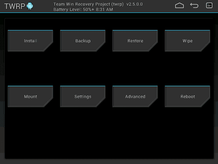

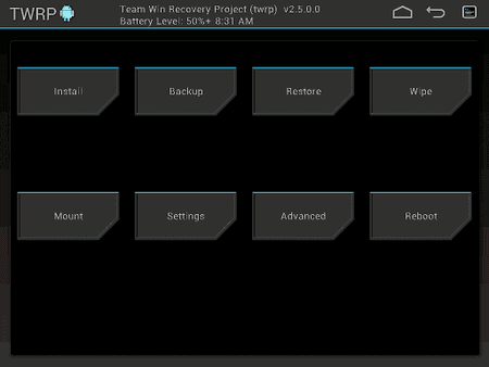

  • Habt ihr es richtig gemacht, seht ihr eine neue Oberfläche
