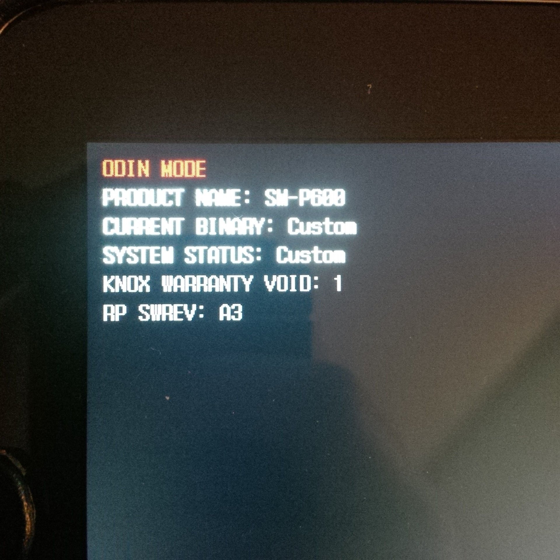

durch drücken der Powertaste + Lautstärke nach unten bekomme ich nur den Schirm, von wo aus ich in den Odin Modu komme

Entschuldige Bitte falsche Information von mir Power und Lautstärke nach oben.
ja genau da hatte ich mich schon gewundert, denn mit der Kombination aus Power + Lautstärke nach oben, macht er nix außer das kurz das Logo weg geht, um dann wieder aufzutauchen. Also er lädt einfach das Logo neu
Dann würde ich doch versuchen mit Odin TWRP zu flashen, obwohl viel Hoffnungen würde ich mir nicht machen.

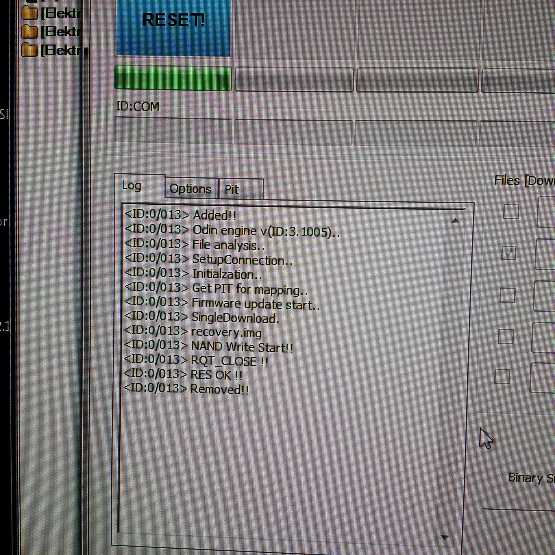

so habe jetzt mal versucht TWRP zuflashen, doch hat es nur den Knox zähler in die höhe getrieben und sonst passiert nix weiter.

Und was passiert, wenn du ins Recovery bootest?
Ich sollte ja eigentlich mit der Kombination aus Power + Lautstärke nach oben ins Recovery Menü kommen, doch auch bei längerem Drücken wird das Tablet einfach nur neu gestartet. Das Logo verschwindet allerdings mit nem leichten Zucken, so als wolle er irgendwas anderes machen :D

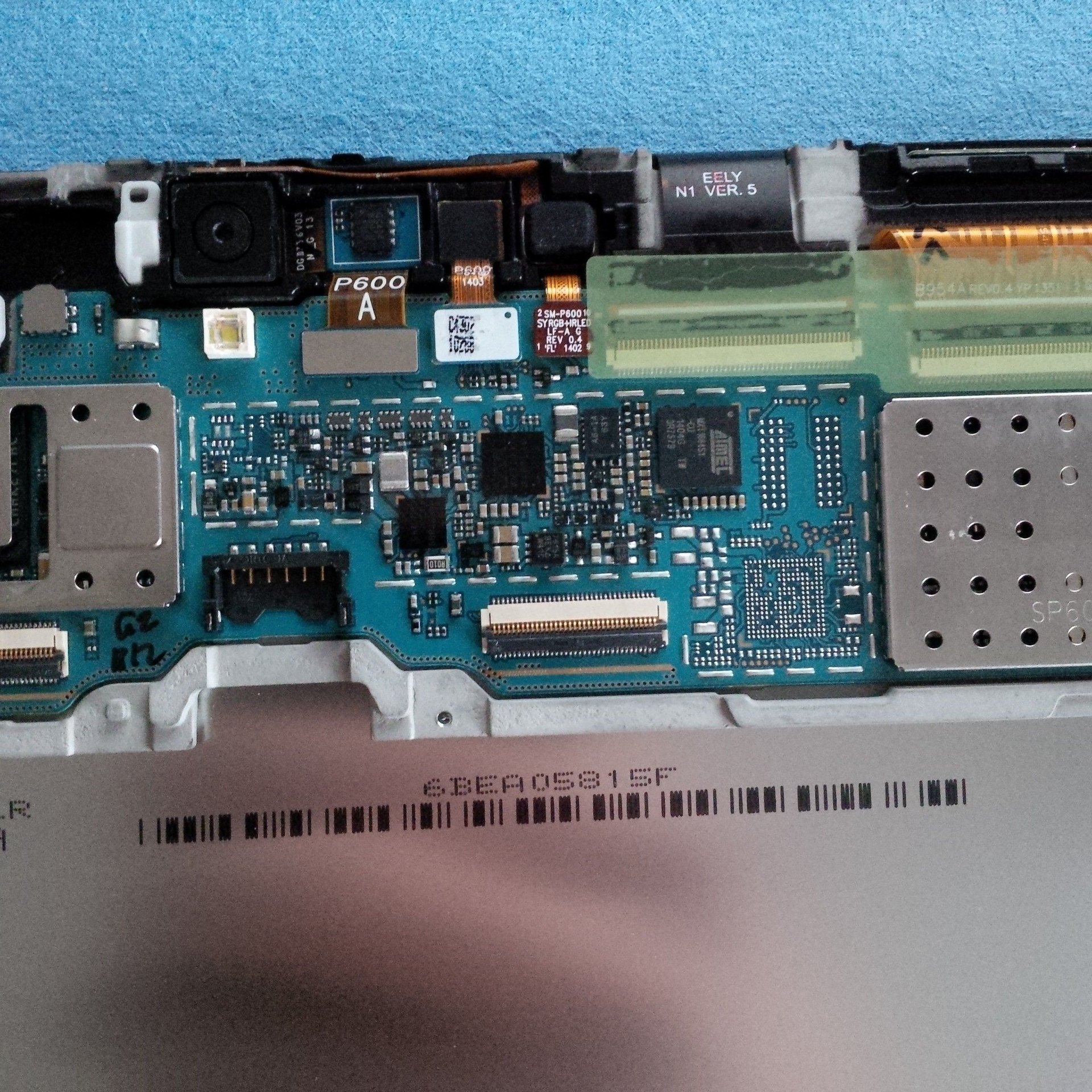

edit: ich glaube, dass das Tablet schon offen war, denn sollte nicht um die Chips auch so ein Metall gehäuse sein, wie links und rechts daneben?
edit 2: gerade gesehen, dass es die Motherboards auch in der Ausführung ohne Metallgehäuse, so wie bei mir gibt.

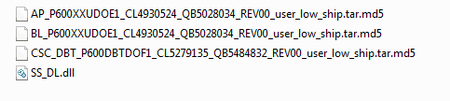

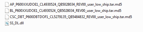

Danke für den Tip. Habe es mit Region DBT heruntergeladen, doch befinden sich bei mir nur 3 nutzbare Dateien und eine DLL im Archiv ~.~
Trotzdem damit versuchen?

Ja das ist in Ordnung!
Die dll kannst du löschen, die benötigst du nicht.
Manche Geräte haben auch nur eine 3 Teilige.

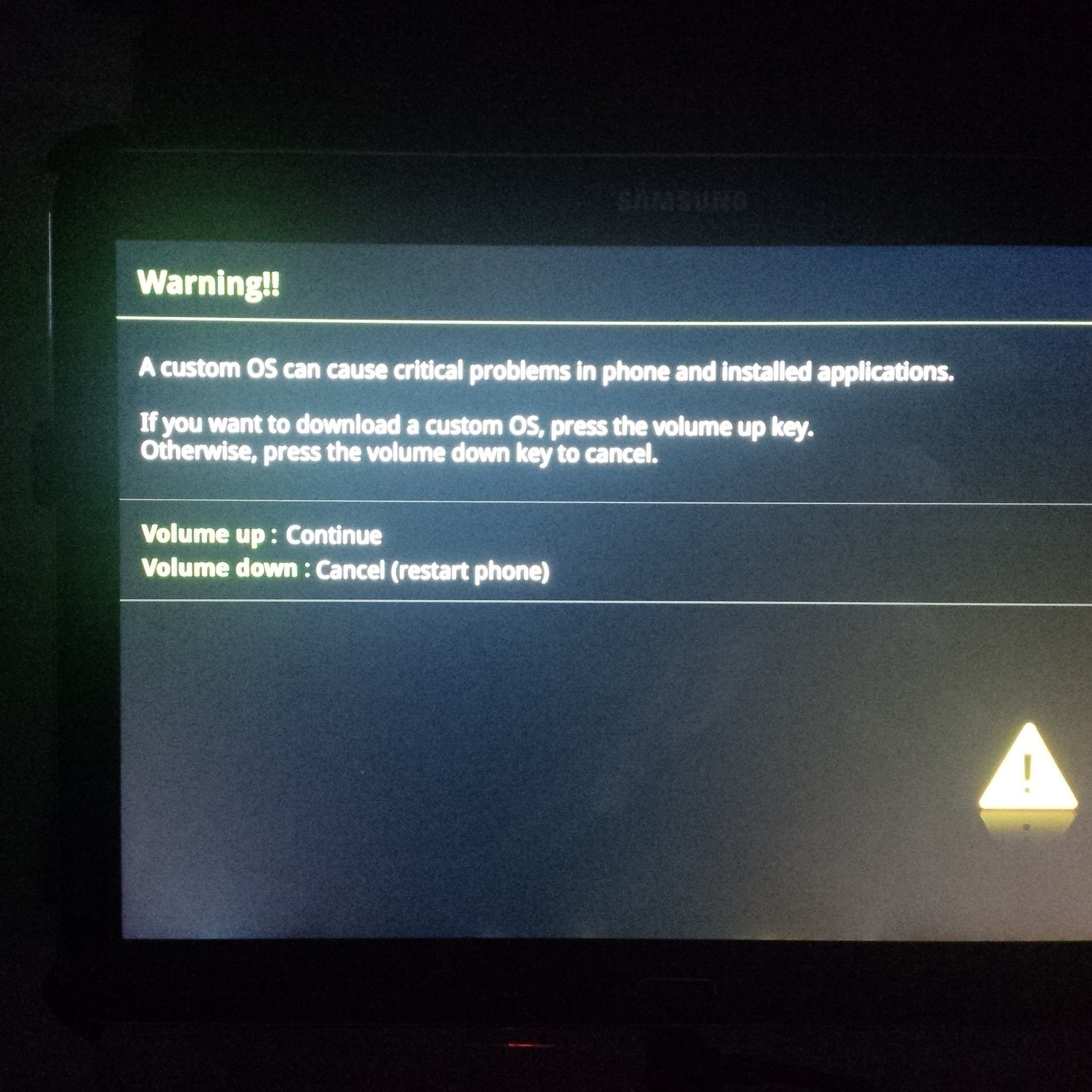

2.) VOL - und Power lässt zwar den ersten Screen des Dowload-Mode zu, allerdings reagiert die VOL+ Taste nicht mehr, um den Download Mode zu erreichen
3.) mIttels USB-Jig kann ich den Download Mode starten und auch Images flashen. Aber egal ob ich 4.3, 4.4.2 oder 5.1.1. flashe (PASS erscheint jedes Mal), nach einem Neustart das gleiche Problem.
