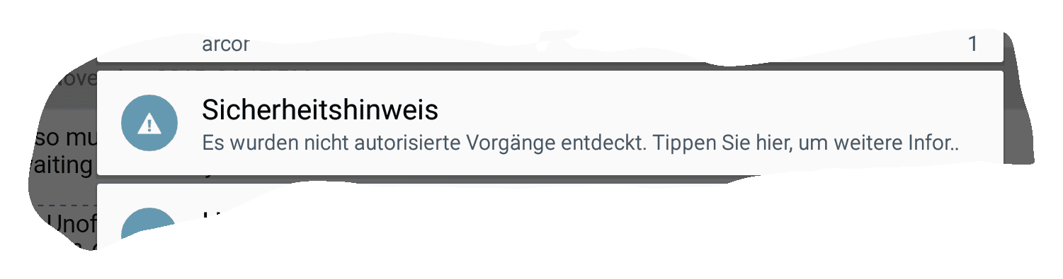

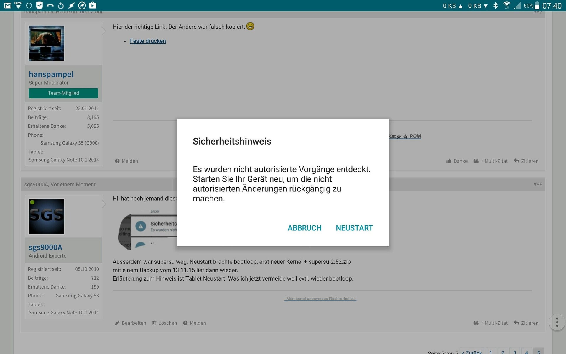

Hi, hat noch jemand diese Meldung.
Ausserdem war supersu weg. Neustart brachte bootloop, erst neuer Kernel + supersu 2.52.zip
mit einem Backup vom 13.11.15 lief dann wieder.
Erläuterung zum Hinweis ist Tablet Neustart. Was ich jetzt vermeide weil evtl. wieder bootloop.

Gibt es bei den Entwickler Einstellungen jetzt einen Menüpunkt "OEM Entsperrung" ? Falls ja das bitte aktivieren!
Und KNOX vollständig deinstallieren!
