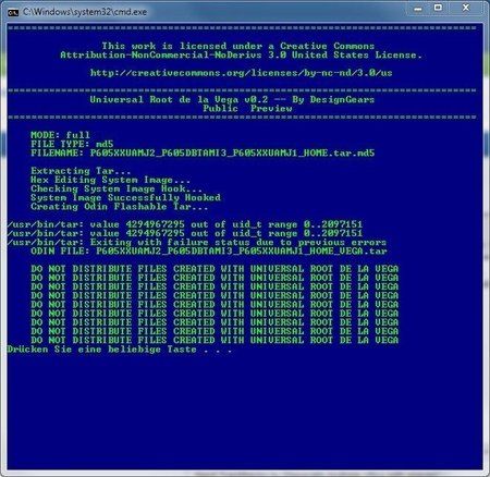

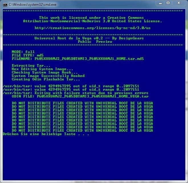

Der Fehler liegt in FW modifizieren.
Immer wenn er schreibt, writing firmware kommen zwei Fehler und die
Datei hat nur 11 kbyte.
Hab mir die FW auch neu gezogen. nix.
Habe das gleiche Problem.
Datei im Output 11kB und beim flashen mit Odin kommt zwar "RES_OK" aber nach dem Neustart alles wie vorher.
Hab mal nen Screen angehängt.
//Edit: LÖSUNG: Es liegt scheinbar am 64bit Betriebssystem. Habe im Windows XP Mode die richtige File erhalten. Alternativ würde auch VMWare gehen, wenn man keinen XP Mode hat.
