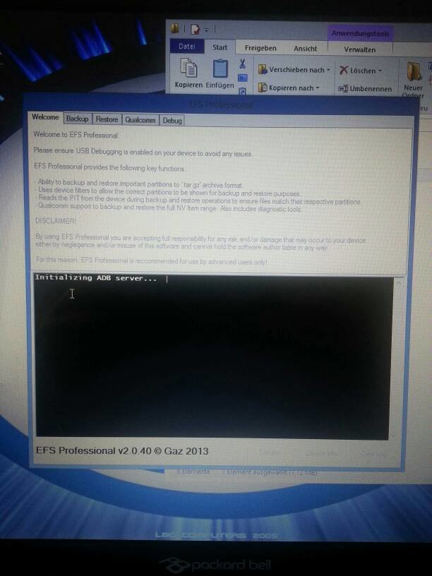

Kann nix weiter mach brauch eure hilfe mal
Hast du busybox drauf?
Das hat nichts mit busybox zu tun. Bei dir läuft adb schon nicht da kein connected ausgabe erscheint.
Treiber richtig installiert, usb debuging aktiv, handy als adb device erkannt?

Ich habe ein Galaxy Note 2 mit Android 4.3 und bekomme kein EFS Backup hin.
Das Gerät ist gerootet. Busy Box ist installiert und USB Debugging an.
Wenn ich jetzt EFS Pro starte komme ich nur bis initializing please wait und dann kommt nichts weiter.
Auf dem Note kam auch die Abfrage wegen ABD Server die ich bejahte und Super Su hat auch nach rechten gefragt die ich ebenfalls bejahte.
Wo ist der Fehler?
