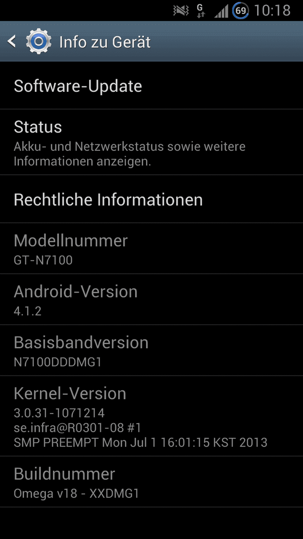

Root entfernen ist mit supersu einfach. In Einstellungen Bis "vollständiges unroot" scrollen und auswählen. Die Frage ist aber, welche Veränderungen sind außerdem noch auf dem Gerät? Welche firmware, ist der Zähler auf 0? Willst Du eine Originalfirmware? Schau mal unter Einstellungen-info-status nach und poste das Ergebnis.
Als Anhang sende ich meinen Bildschirm und ich hätte gerne die Original-Software,damit ich alle Update immer machen kann.
Da wird unroot nicht genügen! Du hast eine Custom-Rom drauf, die Omega, Du mußt in 2 Schritten vorgehen. Lsaae Root zunächst wie es ist. Lade Dir eine aktuelle Firmware auf den Pc. Installiere Odin (Pc) Flashe per Odin Die original Firmware, Roote wieder! Das brauchst Du deswegen, damit Du anschließend per Triangel Away den Zähler wieder auf 0 bekommst. Danach wieder die Original Firmware flashen, das sollte es dann sein. Kontrolle. Ein wenig mußt Du recherchieren, hier im Forum findest Du alle von mir angesprochenen Tipps und auch Software´s, Apps.
