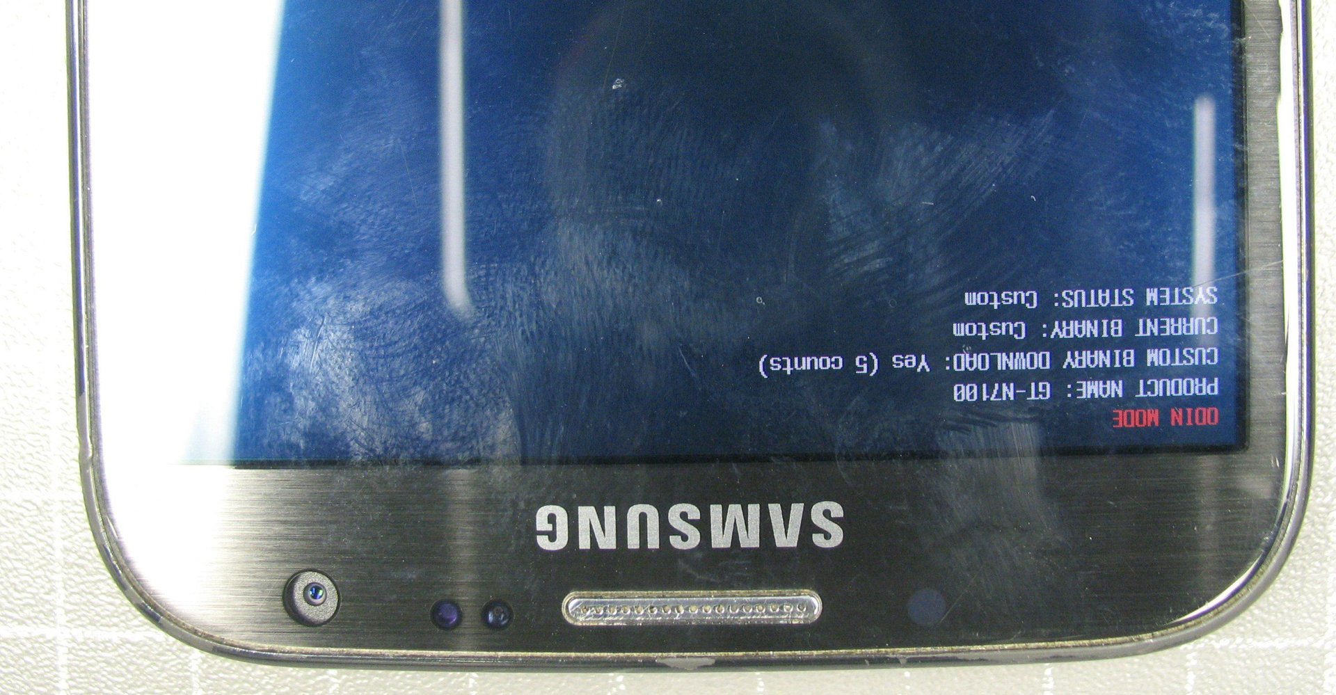

bei meinem Samsung Galaxy Note 2 funktioniert der USB Anschluss garnicht mehr, also ich kann das Handy nicht aufladen und nicht mit dem PC Verbinden.
Das handy wurde am 1.12.2012 gekauft hat also noch Garantie.
Drauf war eine Custom Rom (Stock) Note Runner geflasht.
Habe das Handy letzte woche bei w-support.com eingeschickt und hab heute online nachgeschaut wie weit der reparatur status ist.
Fehlerangabe:
Ladung nicht möglich (permanent),
Systemconnector (Ladekontakte) defekt (sporadisch),
USB-Schnittstelle defekt (permanent)
Und ein Schadensbild seit heute, siehe Anhang.
Hab da gerade angerufen und den erklärt das ich eine Custom Rom drauf hatte aber das es halt nix mit dem fehler zu tun hat. Die meinten das das Gerät evtl. gesperrt ist und es dann evtl. kostenpflichtig entsperrt werden müsste. Natürlich machen die mir ein Kostenvoranschlag, falls das der fall sein sollte.
Nehmen wir mal an die reparieren es nicht wegen der Custom Rom.
Kann man das Note 2 ohne USB Verbindung also über Micro SD oder so zurücksetzen und auch den Counter?
Dann würde ich es wieder einschicken, wo anders dann
(ich kann den Akku aufladen und dann in das gerät rein tun)
Hab zurzeit ein Nokia 6303 classic und will mein Note 2 wieder xD

hattest du nicht mehr genug Saft um eine original Rom zu flashen? Was wollen die da entspeeren oO
Wenn das Akku voll ist dann odin an handy im downloaden Modus und original Rom flashen
wie soll ich original rom über odin flashen wenn ich das handy nicht am pc verbinden kann ^^
oder wie meinst du das. habe gehofft das es über den reoverymodus alles geht.
Achso scheiße:)
Das müsste eigentlich über das Recovery Menü gehen. Dafür brauchst du eigentlich nur das Originale StockROM 4.1.2 von samsung auf deiner SD card dann müsste es eigentlich gehen... war zumindest bei meinem S2 und mini so... kann mich aber auch irren...
Gesendet von meinem Note2 mit der Android-Hilfe.de App
Oder du besorgst dir Mobil Odin... Damit kannst du auch ohne PC dein Handy zurücksetzen.
Mobile Odin... (Pro): Eine Liste unterstützter Modelle (Samsung) bei XDA-Developers-Forum . Die App: Google-Play-Store. Viel Erfolg damit.
