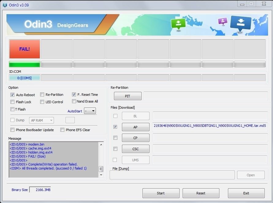

Ich wollte mein Note 3 komplett neu aufsetzen und habe mit Odin 3.09 die aktuelle Firmware versucht zu flashen.
Zwei mal ging es nicht siehe Screenshot.
Ich bitte dringend um Hilfe, was kann ich da probieren.

Ich glaub deine Firmware ist korrupt! Wie groß ist die denn bei dir? Und gibts evtl auf der Download Seite der Firmware ne Angabe wie groß sie sein sollte?
Ich habe die NG2 jetzt drauf. Hat nach zig Anläufen geklappt.
Nur wird meine sim-Karte jetzt nicht mehr erkannt.
Factory Resett habe ich auch schon gemacht,leider kein Erfolg.
Wird wohl ein Fall für die Werkstatt.
Hmm? Also Zeile 4 macht mich stutzig! Die Fail Meldung "size"!
Bedeutet ja "Größe"!
Ich denke, die Datei die du geflasht hast war irgendwie fehlerhaft! Hast mal die md5 Checksumme geprüft.
Würde die Firmware (oder eine andere 4.4.2) nochmal runter laden und erneut flashen!
