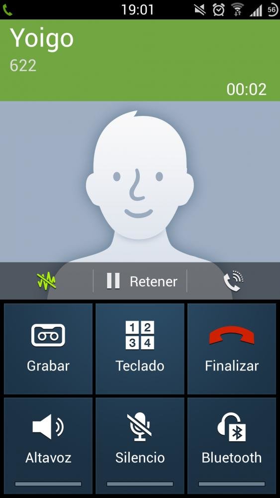

Hallo, ist es eigentlich möglich die Telefon und Kontakte apk zu verändern?
Ich würde gerne dieses hässliche Grinsegesicht :D für Kontakte ohne zugeordnetes Foto gegen eine Android Grafik austauschen.
Oder geht das nur über komplette Themes?
Das würde mich auch mal interessieren....

Kannste so machen keine Probleme
Solange du keine 9.png einfach tauschst ;)
Einfach mit Winrar die APK öffnen neues bild rein, dann speichern. Und wieder ins Telefon schieben.
Rechte vergeben und eventuell neu starten, das war es schon.
