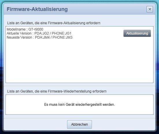

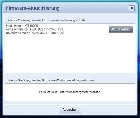

Hatte vorher Alles original mit BUJG1 Firmware und vodafone branding...
Habe mit Samsung Kies geupdatet auf:
PDA: JM4 und Phone auf JM3
also JM3 Firmware...
Dann habe ich ganz normal die anleitung befolgt, und siehe da ich habe meinen 3 Tasten Combo wie gewünscht...
und nun kann es mit Firmware Flashen losgehen =) jetzt steht für mich wieder alles offen... :D:D:D
PS: Mir wäre Beinahe ein fehler unterlaufen, aber habe mich selbst noch retten können... 2x lesen hilft =) GENAU LESEN sag ich da nur...
Ich hätte beinahe die falsch CSC genommen... die was neben code_... und modem_.... steht... aber diese csc ist es nicht, sondern die was man sich extra downgeloadet hat =)

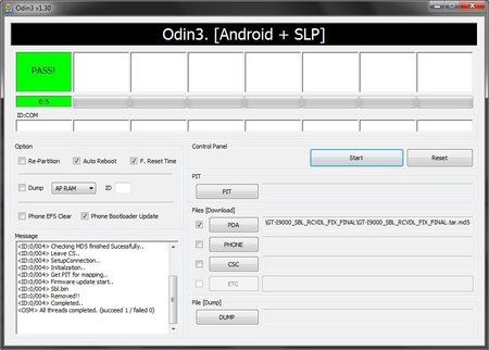

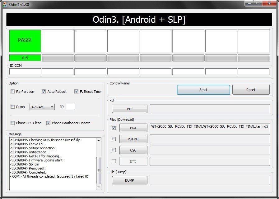

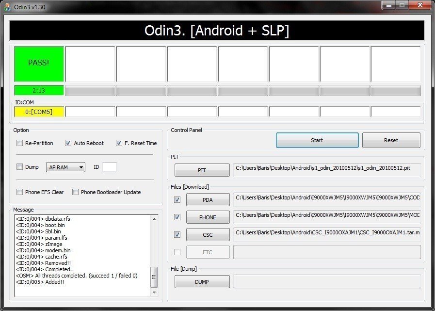

Habe ebenfalls 2 Screens im Dateianhang wie es bei mir im Odin aussah =)
Und noch 1 bild, vom update mit samsung kies...
