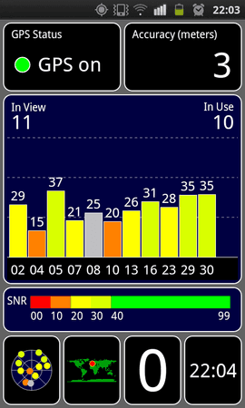

Nach einigen Problemen mit den Feinheiten funktioniert die Entlötlitzenmethode auch auf dem SGS+ I9001 perfekt.
Pegel von 40 werden zwar meist nur von einem Satelliten empfangen, aber einige andere befinden sich dann auch zwischen 30 - 40, was für eine genaue und anhaltende Positionsbestimmung locker ausreicht.
Fix dauert leider immernoch oft bis zu 60 Sekunden, obwohl viele Balken auch im "grauen Zustand" überwiegend über 30 liegen.
Im Anhang ein Beispiel.
