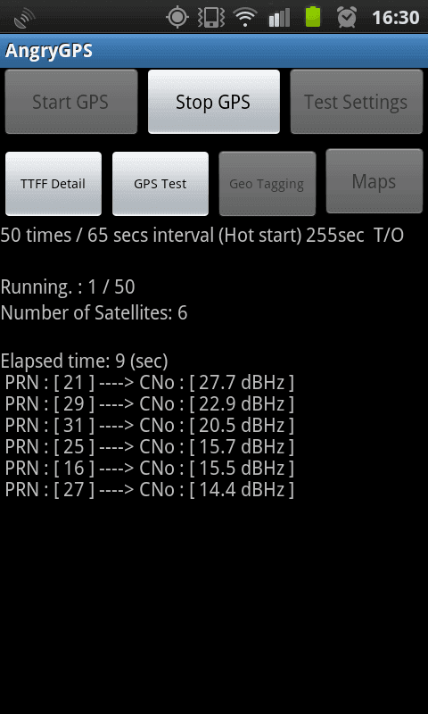

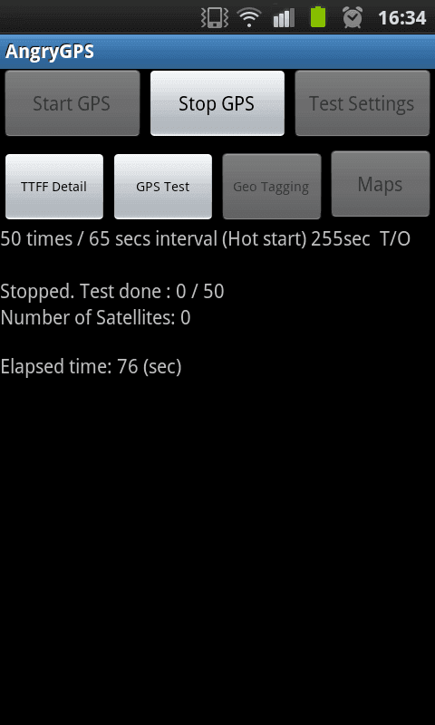

Hi,
Ich hab mein GPS auch gefixt! Meine Freundin und ich haben beide ein SGS+. Sie bekam immer locker 8 Satelliten während ich nach "ewiger" Zeit gerade mal 2 bekam.
Jetzt hab ich einfach mal auf den beiden goldenen Kontakten der GPS Antenne zwei Lötpunkte drauf gelötet (kein Draht oder ähnliches! Einfach nur etwas Lötzinn und Lötfett!) Beim Zusammenbau merkte ich das es an der GPS Antenne etwas mehr druck braucht.
Eingeschaltet und siehe da, auf einmal auch 8 Satelliten und das genauso schnell wie beim SGS+ von meiner Freundin. :scared: Ich muss jetzt nicht mal direkt am Fenster stehen, es reicht in der Nähe zu sein und bekomme 6 Satelliten, wir haben aber auch eine Dachwohnung.
Bild 1 vor dem Umbau
Bild 2 nach Umbau
(Im zimmer 1 fenster)

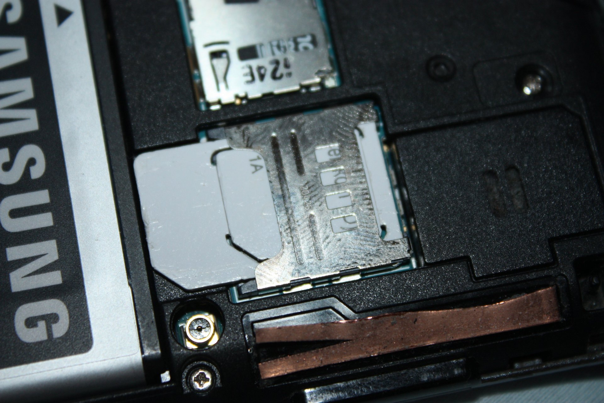

Nach Anleitung umgebaut nur ein Stück Dickere Kupferfolie genommen,
weil ich mit einem Stück Kabel der Deckel nichtmehr richtig drauf ging.
Top Anleitung :thumbsup:
