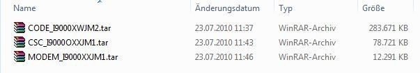

Habe das CSC File geladen ist aber am Ende eine .7z...muss ich die noch entpacken? Mit WinRar geht das nicht.
Bei mir sind unterschiedliche Dateien drin also nicht diesselbe Endung siehe Foto.
Du benötigst das CSC-File.
Das CODE_ File kommt ins PDA-Feld, MODEM_ ins PHONE-Feld in Odin. PIT-File nicht vergessen.
