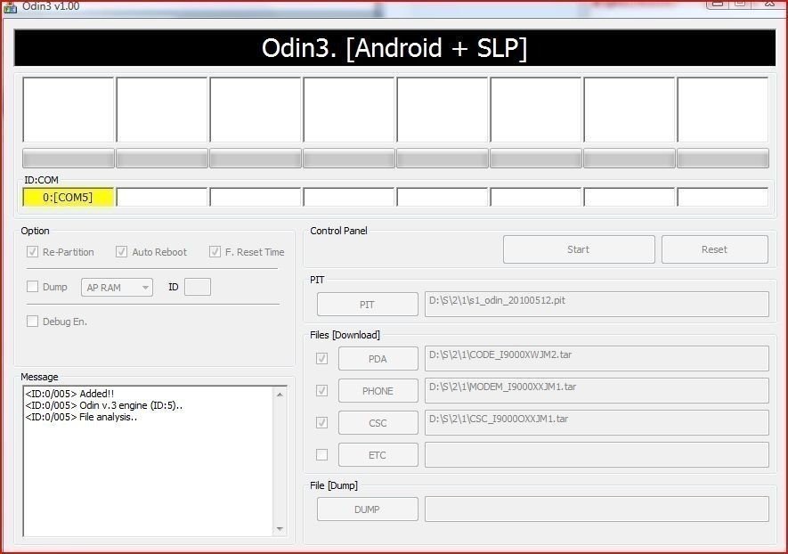

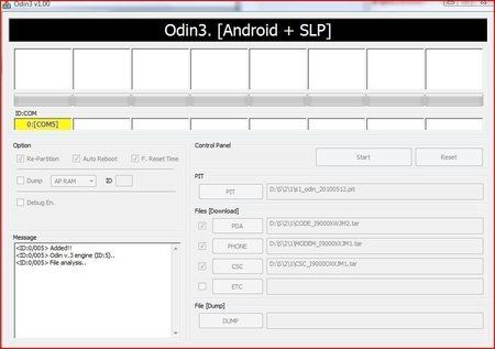

OK.....habe heute mein neues Galaxy gekauft und natuerlich sofort zum flashen angeschlossen......geht aber nicht!
Ich habe die Anleitung schoen befolgt, JM2 runtergeladen, Odin3 und die 512 PIT aber ich haenge immer wieder bei "File analysis" fest! Ich habe zwei PC's und ungefaehr acht USB ports probiert. Repartition habe ich auch ausgewaehlt. Ich habe die drei TAR's und alle drei zum flashen ausgewaehlt. Im moment hat das Teil JF3 (oder so aehnlich).
Was mach ich denn falsch?????
