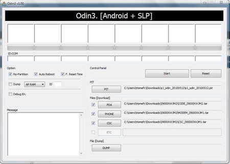

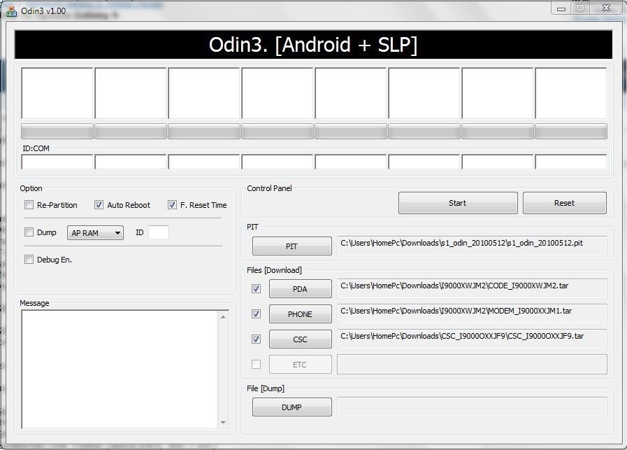

Wenn ich alles eingefügt habe sieht es so aus...
Sieht gut aus, sollte mit dem Flashen klappen wenn du dich an die Anleitung hältst.
Evtl. noch "Re-Partition" ankreuzen (musste ich persönlich nicht, bei anderen wars wohl nötig).
Auch wenn bei PDA eine andere Nummer steht als bei Phone also 2 und 1?
Wieso nimmst du bei CSC die ...XXJF9?
In dem Paket, das du runtergeladen hast müsste doch ...XXJM1 enthalten sein, oder?

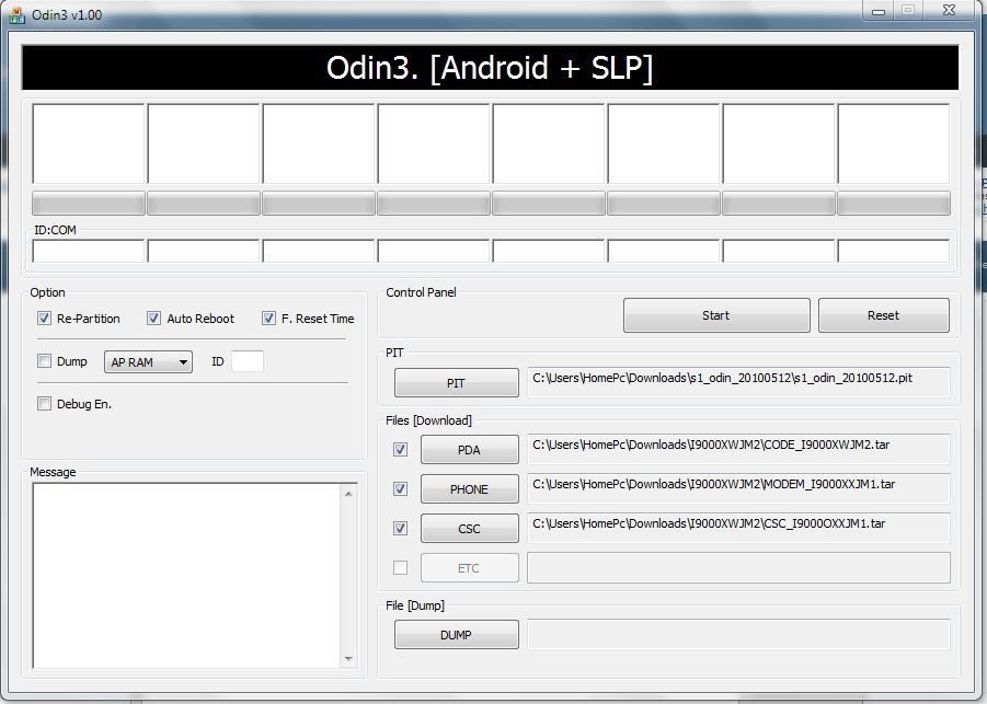

Ist due JM1 neuer? Habe bis jetzt nur das i8910 geflashed und möchte keinen Beschwerer haben danach...die Versionen sind auch die Aktuellsten?
So jetzt alles gut wie auf dem neuen Bild?:confused:
Auf geht's :)
