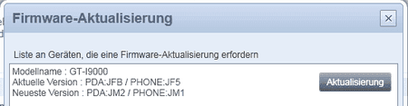

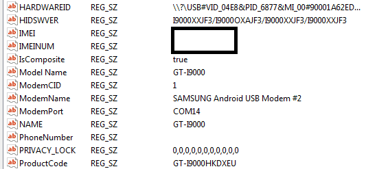

So gemacht trotzdem wird die JM1 angeboten obwohl Daten für JM2 eingegeben...liegt wohl an der installierten FW...
Kann es daran liegen, dass bei dir der Modem-Name unterschiedlich ist?
Bei mir ist keine "#2" aufgeführt.
Aber die beiden Werte stehen bei dir jetzt auch unter "1", oder? Hast es also mit dem Löschen von Samsung in der regedit probiert? Falls ja, könntest du ja mal probieren, ob das vorherige flashen der JM1 über Kies etwas bewirkt, du also über diesen Zwischenschritt auch die JM2 angeboten bekommst.

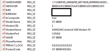

Ok. Versucht mal diese Werte durch und guckt, ob ihr dann die JM2 angeboten bekommt.
ProductCode: VDI
HIDSWVER: I9000XWJFB/I9000OXX/I9000XXJF5/I9000XWJFB
oder
ProductCode: XEU
HIDSWVER: I9000XXJF3/I9000OXAJF3/I9000XXJF3/I9000XXJF3
oder
ProductCode=HKDXSG
HIDSWVER=I9000JPJG8/I9000OJPJG9/I9000JXJG2/I9000JPJG8
oder
ProductCode: XEE
HIDSWVER: I9000XWJFB/I9000SWC/I9000XXJF5/I9000XWJFB

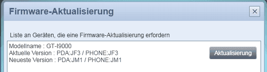

Jetzt sollte es passen oder..??
Ja, scheint so. Bei mir wurde auch "nur" bei der PDA die JM2 angeboten. ;)
