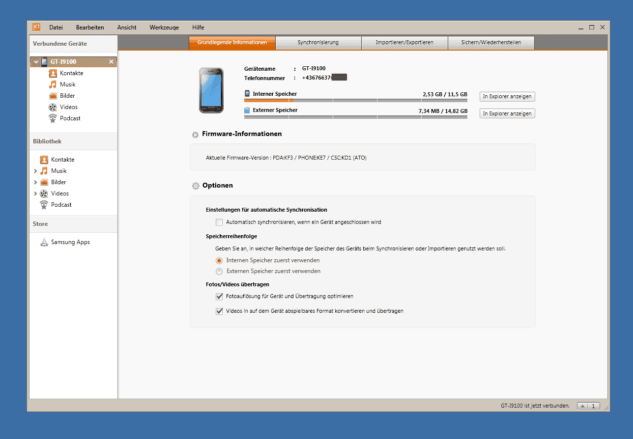

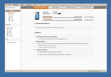

gestern hatte ich keine Zeit mehr mich mit dem Thema auseinanderzusetzen, anbei ein screenshot.
KIES bietet mir kein Update an??
Gruß, Danke.
Hattest Du irgendwo erwähnt, dass Du einen österr. Provider bzw. mindestens den entsprechenden ProductCode für Österreich hast oder habe ich das überlesen? Das erklärt u. U., weshalb Du seitens KIES nichts erhältst.

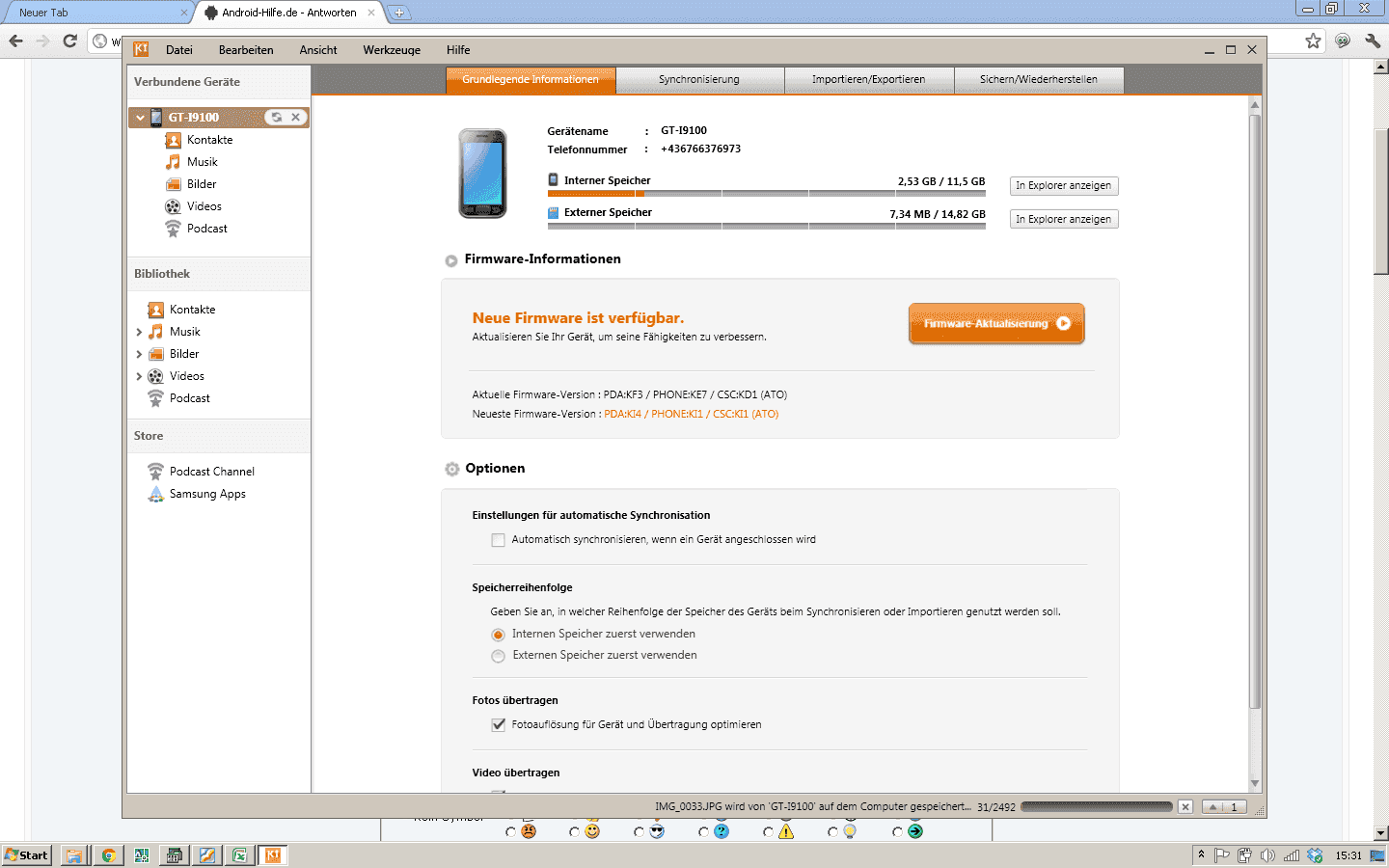

Habe KIES auf einem anderen Rechner installiert und da bietet er mir plötzlich ein update an, siehe Bild:
Ist das 2.3.4 ??
Ja - hau rein! :)
