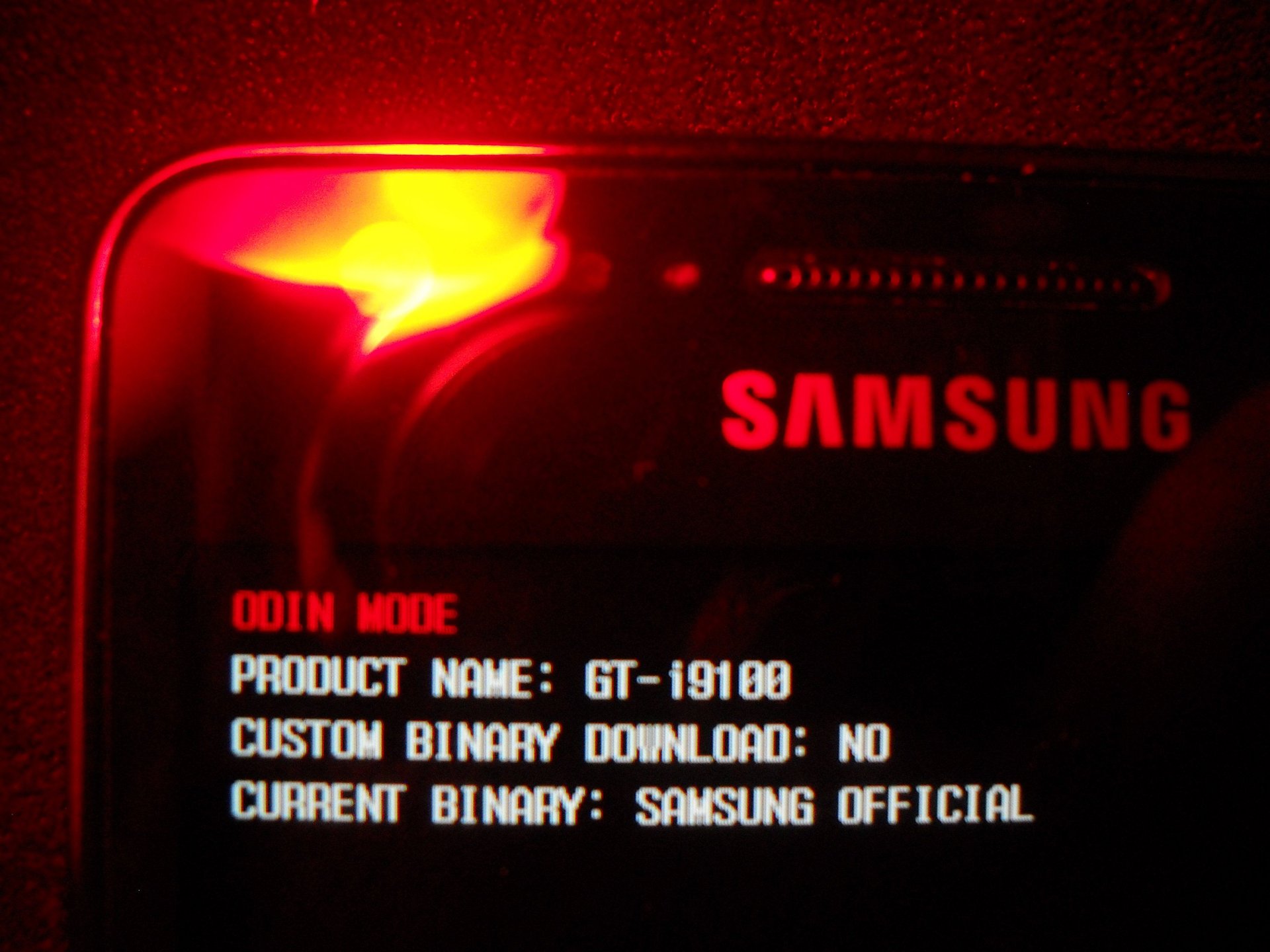

Hay :)
Ich habe da ein Problem :(
[Wenn ich bei meinem Handy in den Download modus gehe und dann die lauts. taste nach oben drücke um es zu bestätigen steht dann da bei mir...
ODIN MODE
PRODUCT NAME: GT-i9100
CUSTOM BINARY: DOWNLOAD: NO
CURRENT BIRNARY: SAMSUNG OFFICIAL
Und wenn ich in diesem modus bin und mein handy an den pc schließe kann ich auch mit Kies mein handy nicht verbinden.
Da steht dann immer Verbindungsfehler Bitte starten sie ihr Handy neu.]
Okay das vorherige problem ist egal das habe ich gerade gelöst... :D
Hab aber ein neues problem...... -.- Wenn im Recovery modus bin und dann auf backup and restore klicke kommt da nur ein Hut(Zylinder) mit einem reload zeichen darunter (bei mir erscheint nirgendswo Backup oder restore wo ich drauf klicken könnte um ein backup zu erstellen )... Wenn ich dann wieder auf den Powerbotten klicke geht der einfach wieder zurück Auf Recovery.
Kann mir wer helfen ?
Das was da steht heißt, dass dein Custom Binary Counter auf Null steht. Das heißt du hast noch keine Customrom oder Customkernel geflasht. Oder du hast den Counter schonmal mit einen Jig zurückgesetzt.
Dein Problem verstehe ich nicht genau.
Wiso bist du in den Downloadmodus gegangen? Was willst du machen?
Wenn du dein Handy nur mit Kies verbinden willst muss es einfach ganz normal nur an sein.
