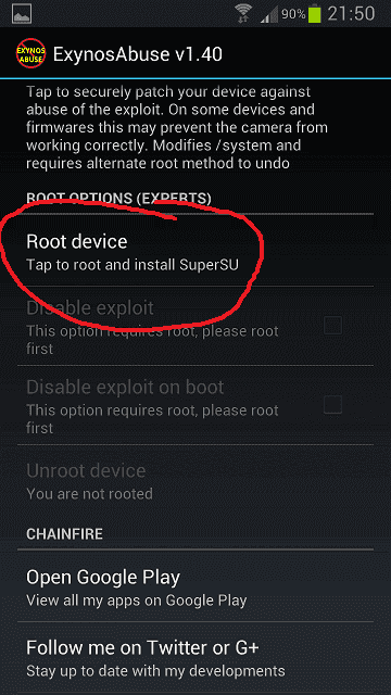

Ladet euch Exynos Abuse herunter, installiert und dann startet es.
Klickt dann auf "Root device"

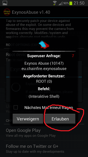

Dann bestätigt die Superuseranfrage mit "erlauben"

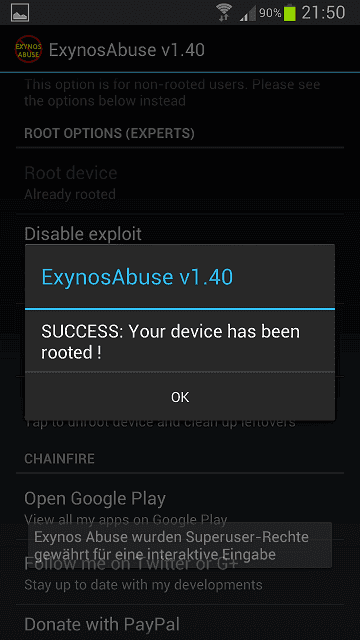

Und dann ist euer Handy auch schon gerootet.:p
Der Counter und Status bleiben beide so wie sie sind, es ändert sich nichts an beiden.:thumbsup:

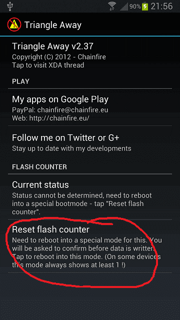

2. Den dadurch entstandenen Flashcounter auf 0 setzen mittels Triangle away.
Triangle away herunterladen: [2012.11.17][ROOT] TriangleAway v2.37 - xda-developers
Triangle away starten,
Rootrechte erlauben,
im Programm ganz unten auf "Reset flash Counter"
wieder bestätigen,
Handy startet neu und zeigt den Flashcounter und Gerätestatus an.
Dort dann Lautstärke+ um den Flashcounter zurück zu setzen oder Lautstärke- wenn ihr nur rebooten wollt. Nur nicht die Powertaste drücken, sagt der Programmierer der App. (hab ich auch noch nicht probiert)
Euer Handy startet dann neu und hat den Flashcounter auf 0, aber der Gerätestatus ist NOCH "geändert"
