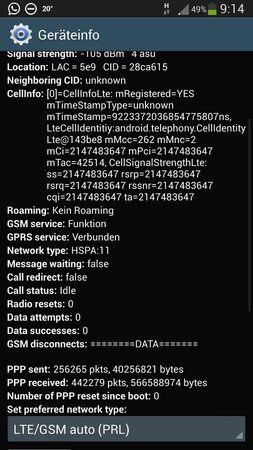

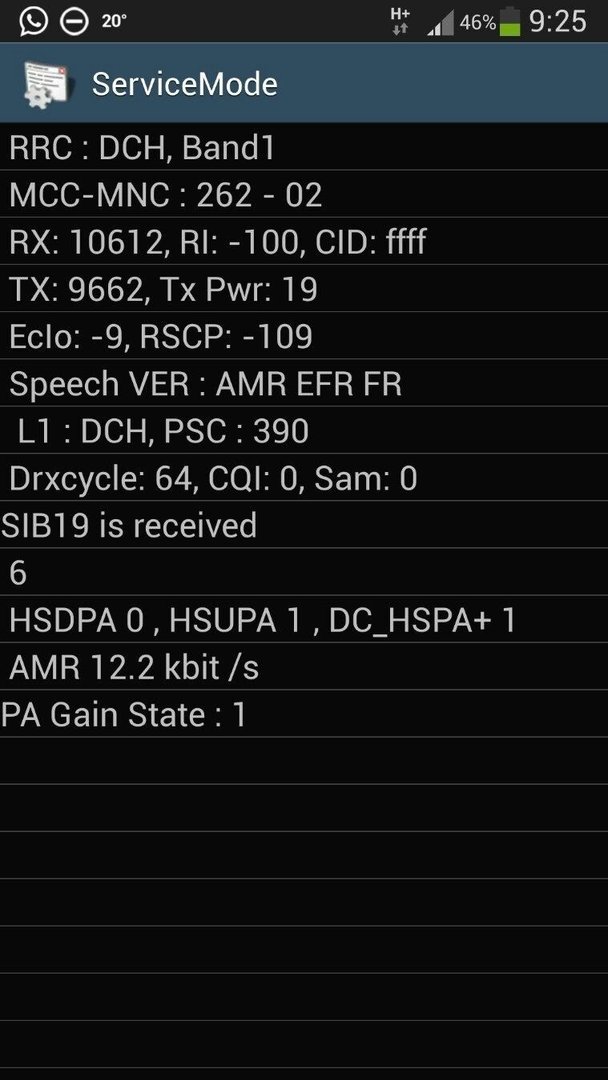

Ich habe nen problem ich konnte meine finger nicht von lassen...
Habe nen vodafone vertrag und wollte hd voice aktivieren aber durch dieses menu zu kommem ist nervig und jetzz wollte ich überprüfen ob es aktiv ist zwar soll man die 6 eingeben und schauen aber da steht nur komisches zeug...
Zweites problem was ich hab ist habe service mod shortcut geladen und wollt wissen ob die einstellingen für lte richtig ist hab den dazu gehörigen vertrag vodafone red l..
So sieht das bei mir nur aus hab ich da jetzz etwas verstellt? Könnt ihr mir bei den zwei sachen helfen?

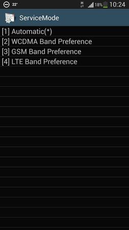

Hab gelesen das diese variante nicht mehr geht über 0011 jetzt soll man nen app nehmen hab ich gemacht nur hab ich die auswahl zwischen 1 bis 4 und mehr nicht naja
Hier mit dem app so kann ich kein hd voice aktivieren

@CBRBoy, deine Menüs, die du zeigst, sind nicht die, die in der Anleitung stehen.
Schau erstmal, welche Firmware du nutzt.
Ich benutze die mf8 hast ne lösung? :)
Bist du exakt nach der neuen Anleitung mit dem App vorgegangen?
Was heisst exakt ich bleibe gleich nach dem start hängen . Ich bleibe bei dem ersten buttom hängen und komme dann in das obrige menu
