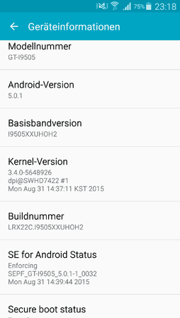

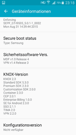

hi, ich würde gerne mein S4 rooten bevor ich anfangen wollte, habe ich nochmal in den Geräteinformation geschaut und hab entdekt das ich KNOX-version 2.3 hab, geht das rooten immer noch mit dieser anleitung? bzw. welche anleitung ist für mein Version geeingnet ? LG
Das wüßte ich auch gerne. Über google konnte ich keine Root-Erfahrunngen bezüglich dieser Firmware finden.
