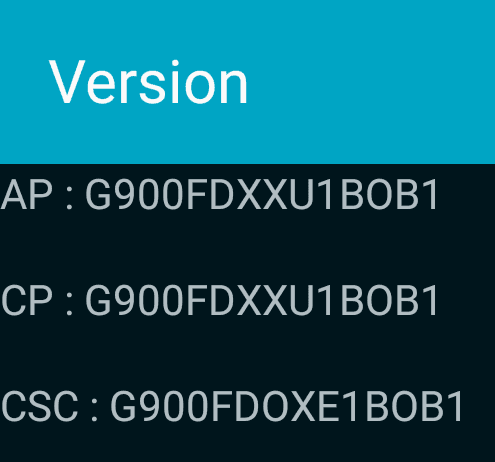

Kann mir jemand kurz erklären, wie man nach dem Debranding überprüfen kann, ob der CSC Code richtig gesetzt worden ist?
Steht doch auf der ersten Seite.
warum tut es bei mir nur die letzte funktionierende version wiederherstellen und nicht die neue instalieren?
Nicht für meinen Fall. Ich bin von Region VAE auf Russia (SER) umgestiegen. Das Ergebnis sieht nun so aus wie auf dem Bild. Ich bin nicht sicher, ob das so richtig ist oder ob dort bei CSC ....SER.... stehen muss.
