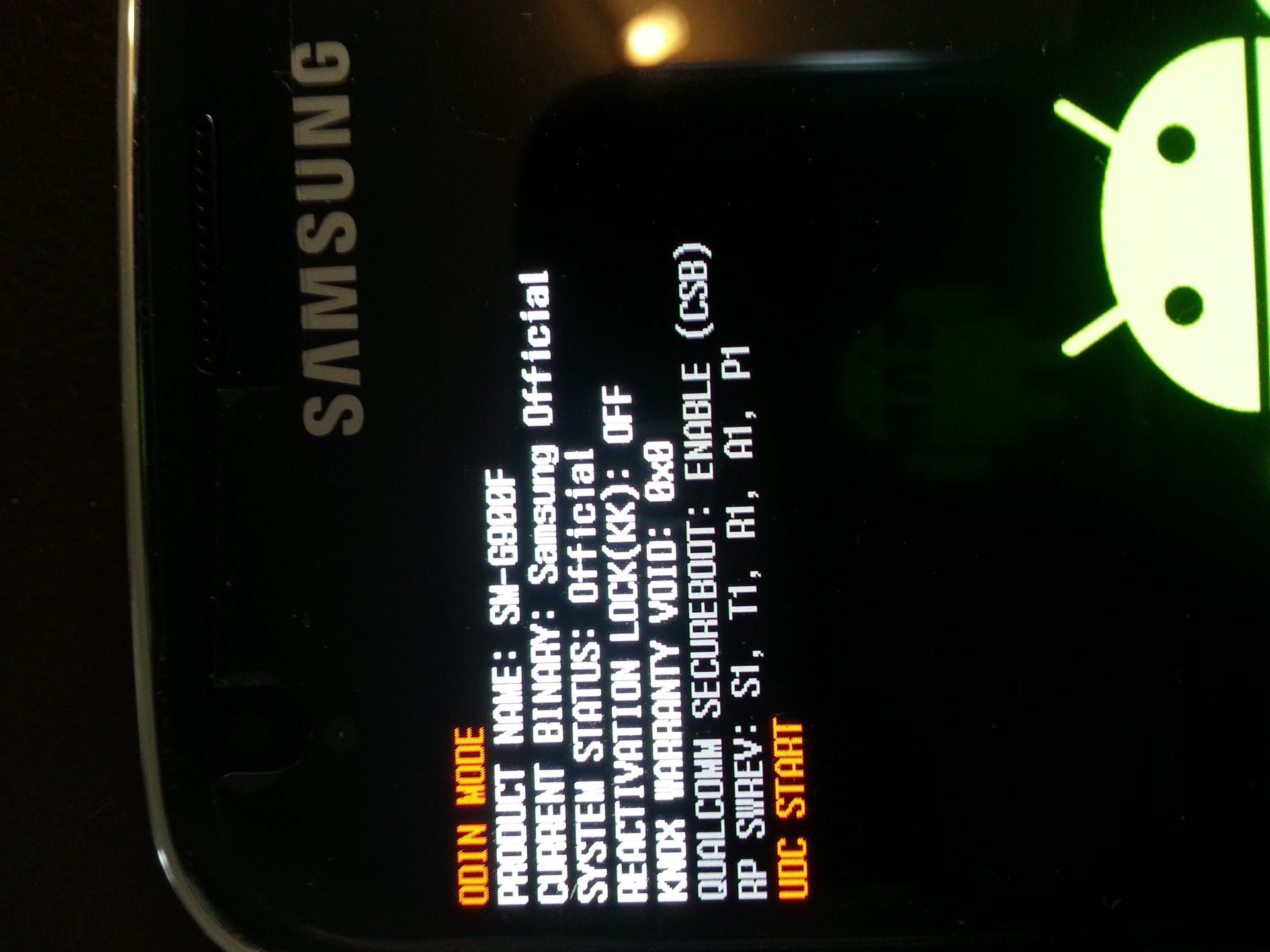

So hier wie versprochen das Bild vom Counter.
mfg.
tbm1964
