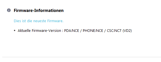

Habe jetzt mal das Handy an Kies angeschlossen und da steht aber immer noch das VF2 siehe Bild
Solte es jetzt nicht als Freis gerät sein,und DBT stehen.

Habe im Netz gelesen das man auch 2 mal ein Reset machen muss dammit es erkant wird stimmt das.
Oder was habe ich falsch gemacht,weil die Vodafone Software ist weg.
Aber so findet er ja keine Updatet für DBT mit Kies
Bitte um Hilfe

Jupp...Handy resetten und am besten den PC neu starten, damit Kies neu gestartet ist...sollte dann klappen.
Hatte das Handy heute schon nach dem Debranding Reset gemacht und PC Grade neu Gestartet aber geht nicht sollte ich vielleicht noch mal ein Hardreset machen dann währe es das 2 mal.
Was mache ich falsch
Habe auch Kies mal Deinstalliert und neu Installiert aber kommt immer das VF2 und nicht DBT.

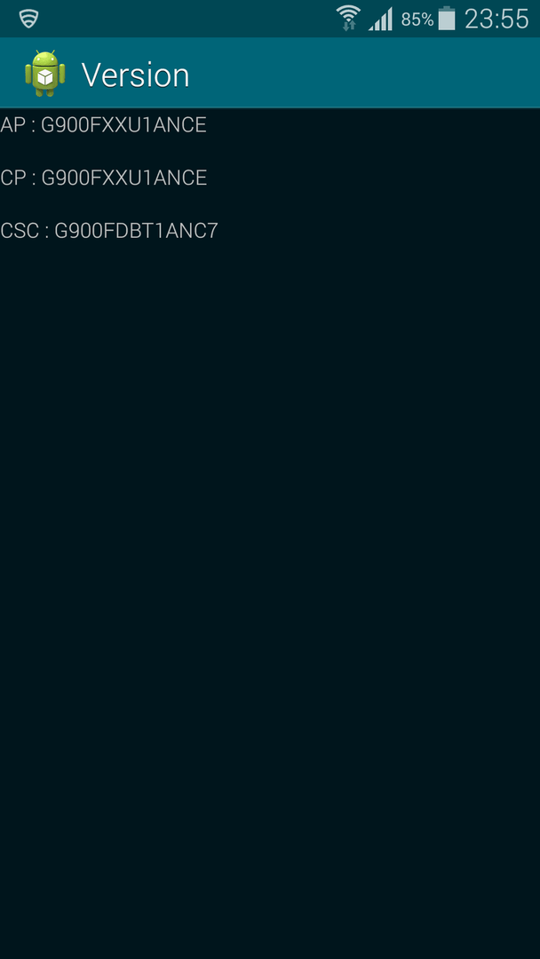

Aber unter *#1234# wird doch alles richtig angezeigt oder siehe Bild.

Endlich hinbekommen habe bei dem Handy noch mal ein Reset gemacht.
Und siehe da Kies nimmt es endlich richtig an mit DBT
