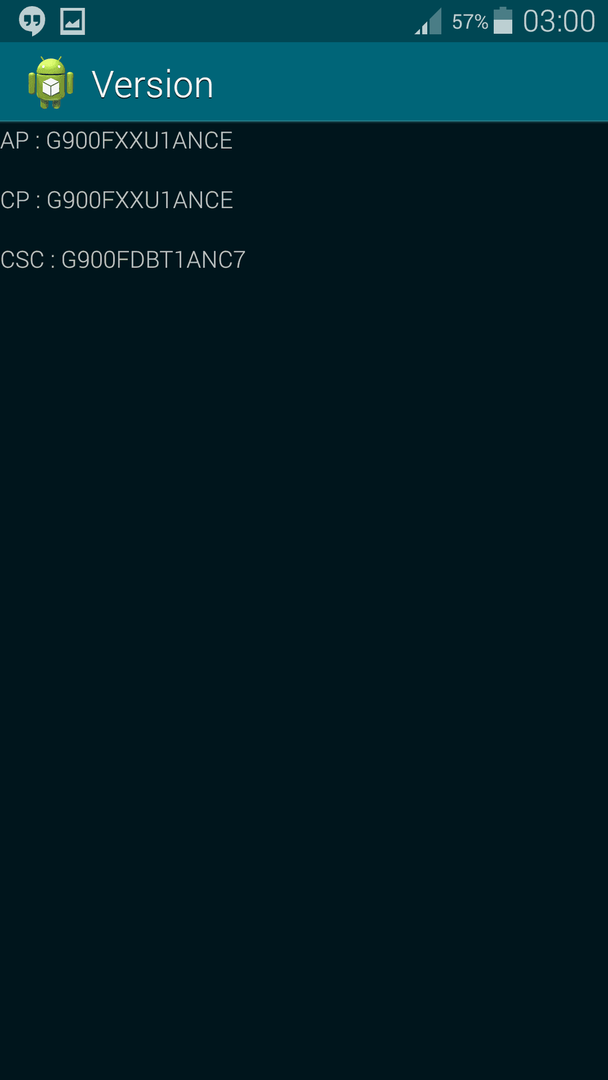

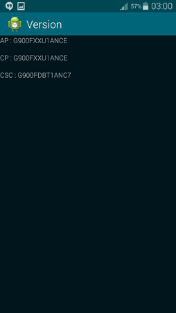

Bis auf das bereits erwähnte Problem beim Entpacken und zusammenführen der unkomprimierten mit der komprimierten Datei hat das "entbranden" der Vodafone-FW super geklappt!
Danke!

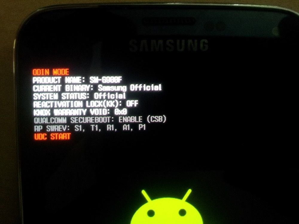

Wenn ich mein o2 Gerät mit der BTU Firmware und der Pitfile debrande, bleibt Knox warranty dann auf 0x0?
Hallo mactron, bleibt auf 0x0
