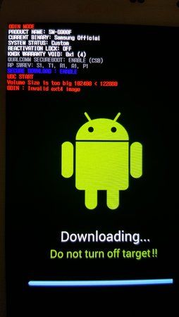

Habe das Problem das ich mein S5 nicht mehr starten kann. da ich wohl irgendwas verbockt hab. ich wollte jetzt das mit der neuen Firmware probieren. komme auch in den Downloadmodus und kann auch mit Odin die Firmware und die PIT Datei Laden. Aber kurz vor Schluss kommt dann ein Fehler. (Bild)
Der Fehler soll ein zu großes Volumen sein... kann mir jemand sagen was genau da jetzt falsch ist? heißt das nun dass ich zu wenig Speicherplatz habe (weil alte Daten noch auf dem Handy sind) oder hab ich eine Falsche Firmware oder PIT Datei? Bin leider kein Experte auf dem Gebiet.
Falls das an den noch vorhanden Daten auf dem Gerät liegt, gibt es da eine Möglichkeit alles zu löschen?

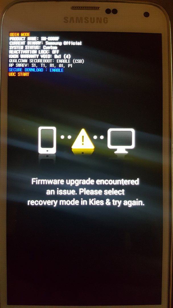

Ach ja: Hard Reset funktionierte auch nicht. Komme nur auf die Standard Anzeige (Bild)
Hier die Anleitung von User T33:
1:1 Kopie aus dem Bootloop/Brick und Probleme Thread. Ich hatte genau wie du, diese Anleitung wie du befolgt mit genau demselben Ergebnis, diese Anleitung hier ist also scheinbar fehlerhaft. Ein Pit File zu flashen ist gefährlich, und kann genau den Fehler, den du hast verursachen. Viel Erfolg!
EDIT:
Du solltest statt DBT , dir die freie Schweizer Version mit Hilfe des Tools samfirm_v0.3.4 besorgen.
Ab hier Zitat:
Versuche doch erstmal eine einteilige FW per Odin zu flashen, ich hatte damals ein Telekom Branding und nach dem flashen einer DBT per Odin war das Branding weg.
Hier gibts die aktuelle BOJ1:
G900FXXU1BOJ1_DBT1BOJ1_Germany_5.0.zip | by Tsar3000 for Generic Device
und hier Bootloader und Modem in einem:
AP_G900FXXU1BOJ2.tar.md5 | by xXx for Galaxy S5
1. Versuche erst die FW(md5 File) per Odin zu flashen(Häckchen bei Auto Reboot wegmachen)
2. Wenn Odin fertig ist und Pass da steht, drücke die Tastenkombie fürs Recovery so lange bis oben im Display Recovery Booting steht.
Im Recovery machst du einen Wipe Data/Factory Reset und Wipe Cache.
3. Boote wieder in den Downloadmodus und flashe Bootloader und Modem(md5 File) per Odin nach.(Häckchen bei Auto Reboot und F.Reset Time müssen jetzt gesetzt sein)
4. Warten bis zur Ersteinrichtung.
Edit: Wenn das nicht funktioniert versuche es mit einer 4 teiligen FW, im Beitrag #22 und #25 von hier G900F - Kein Netz trotz SIM | Seite 2 gibts Anleitungen wie du mit dem Tool SamFirm eine 4 teilige FW bekommst.
Füge die 4 Files in Odin in die Entsprechenden Bereiche ein und flashe sie. Ein Pit File benötigst du eigentlich nicht, weil dieses in der CSC Datei enthalten ist.
