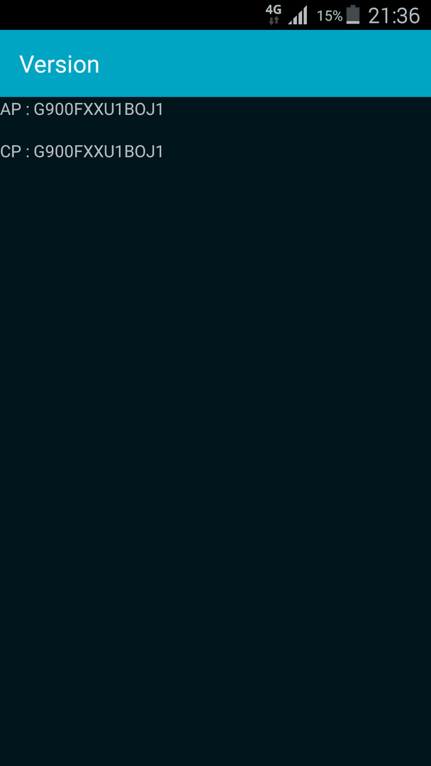

sagtmal stimmt das so ?
CSC fehlt.
Grüße BartZZ
