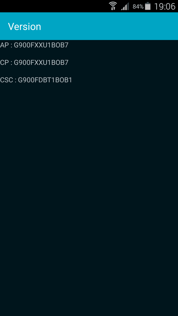

Nach langem Zögern habe ich´s jetzt getan und meine italienische ITV firmware auf die neueste deutsche DBT firmware unter Android 5.0 geflasht. Es lief alles völlig problemlos. Es war weder ein Pitfile noch ein Werkreset notwendig. Nach dem Geräteneustart wurde in den Geräteinformationen sofort die aktuelle DBT firmware Version angezeigt. Alle Daten und Apps sind erhalten geblieben UND meine Empfangsprobleme (s. meine vorherigen Einträge) sind behoben.:smile:

ich habe die genannte App installiert, die ja alle möglichen Infos aus dem device zieht. Unter dem Reiter "CSC Code" steht zwar, dass der Original CSC Code ITV ist, der aktive allerdings DBT. Unter dem Reiter firmware lauten alle Nummern so, wie sie laut sammobile für die deutsche DBT Version sein sollten. Wie dem auch sei. Der Grund für meinen firmware flash, waren erhebliche Empfangsprobleme im deutschen Vodafone Netz und diese sind jetzt definitiv behoben. Außerdem habe ich das Gefühl, dass die Anwendungen größtenteils schneller starten und flüssiger laufen, sodass es zumindest für mich keinen Sinn macht, noch einen aufwendigen fullwipe hinterherzuschieben.
Dann musst du aber beim nächsten OTA update aufpassen, je nachdem welcher CSC nun "wirklich" genutzt wird bekommst du dann auch das OTA update, im schlimmsten fall bist du dann wieder komplett auf ITV. Falls du überhaupt Updates erhalten wirst.

Die *#1234# Ausgabe sagt zu dieser Problematik leider garnichts aus.
Der Eintrag unter CSC zeigt nur das geflashte, zur Firmware gehörende, CSC package.
Bei den BTU Firmwares steht dort z.B. OXA.
Dein Product Code steht noch immer auf ITV.
Auch Kies, solltest du das benutzen, würde dieses Gerät als noch als ITV erkennen.
In diesem Zustand wirst du mit 99%tiger Sicherheit keine OTA Updates bekommen.
Kannst ja mal manuell nach Updates suchen (in den Einstellungen). Die dortige Aussage sollte dir Klarheit verschaffen.
