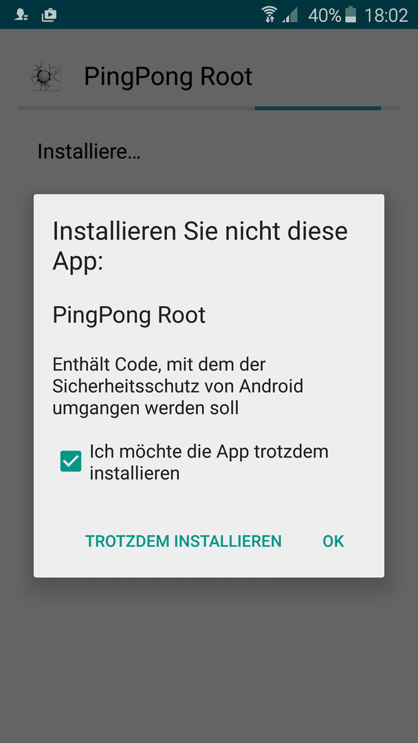

Hab gestern einen Full-Wipe gemacht. Beim rooten mit PingPongRoot Beta6 dann diese Meldung bekommen. Bei Beta1 damals kam die nicht. Hab natürlich trotzdem gerootet und Knox wurde weiterhin nicht getriggert.
