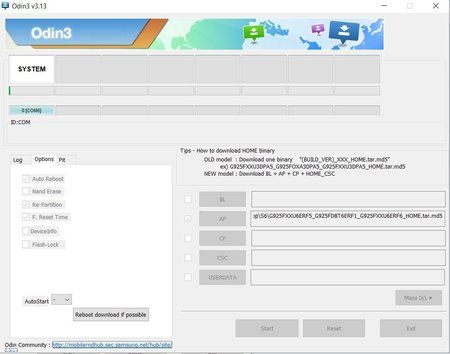

Guten Tag zusammen,
ich habe mich hier angemeldet weil ich ein Problem mit meinem S6 Edge habe und mit meinem Latein am Ende bin.
Das Handy startet sich permanent neu. Ich komme immer nur bis zum Samsung Logo. Auch in das Boot Menü komme ich nicht. Der Downloadmodus funktioniert aber.
Nun habe ich gestern sehr lange versucht über google und mit Angaben verschiedener Seiten eine Lösung zu finden. Ich habe mir Odin 3 herunter geladen, ebenso über SamFirm die passende Firmware für mein S6 Edge. Nachdem ich beim flashen ständig nur Fails erreicht habe, habe ich mir auch noch die passende .pit Datei geladen. Nachdem ich gestern Abend allerdings nichts mehr erreicht habe, habe ich über Nacht erstmal den Akku laden lassen und vorhin einen neuen Versuch gestartet.
Dieses Mal bekomme ich keinen "Fail" angezeigt. Jedoch hängt das Handy seit geschlagenen 2 Stunden am Laptop, und Odin hängt bei "system" fest. Es passiert nichts weiter.
Nun weiß ich nicht ob ich irgendetwas vergessen habe, irgendetwas falsch gemacht habe oder wie ich das Teil wieder zum laufen kriege.
Das Handy ist über 2 Jahre alt. Ich habe schon lange ein neues Handy und habe das S6 Edge immer als Zweithandy bzw. Arbeitshandy genutzt. Es wäre nun nicht dramatisch wenn es bereit ist für die Tonne (wichtige Dateien sind eh nicht drauf) , weswegen ich mich auch an den Selbstversuch mit Odin & Co. gewagt habe. Schade wäre es natürlich trotzdem da es bisher eigentlich gute Dienste geleistet hat.
Ich hoffe irgendjemand kann helfen oder hat noch ein paar Ideen.
Anbei ein paar Screenshot von Odin.

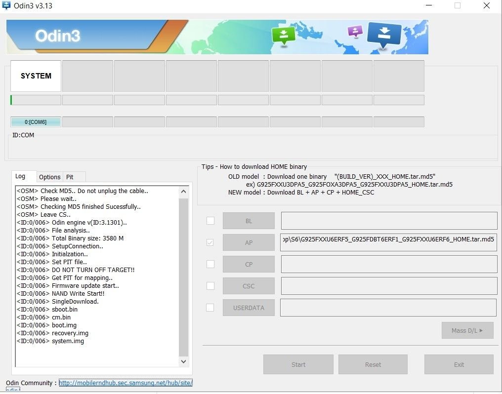

@HakunaMatata712
1. du brauchst die mehrteilige Firmware
dazu in SamFirm einen Haken bei "Binary Nature"
2. Auf dem S6 kommt sicherlich eine Fehlermeldung!?
SW REV Check Fail Device... Binary ...
oder so was ähnliches.
@maik005
1. Dankeschön. Den Haken hab ich nun mal gesetzt und lade die Datei erneut runter.
2. Auf dem S6 passiert eigentlich so gar nichts. Keine Fehlermeldung. Dort ist einfach nur "Downloading..." zu sehen und darunter ein kleiner Balken der nicht vorwärts kommt.

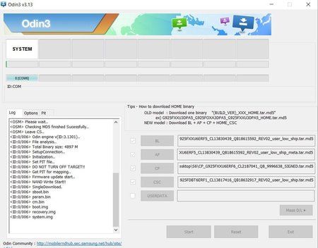

In roter Schrift steht bei mir immer nur "Odin Mode" .
Hab mir jetzt alles runter geladen und bin nach der Anleitung hier im Forum vorgegangen. Irgendwas funktioniert da immer noch nicht. Ich schmeiß das Handy bald aus dem Fenster :1f602:
@HakunaMatata712
nimm mal bei Options "Re.Partition" raus..
@maik005
Dann hänge ich wieder bei system fest :( Auf dem Handy ein Balken der sich nicht bewegt.

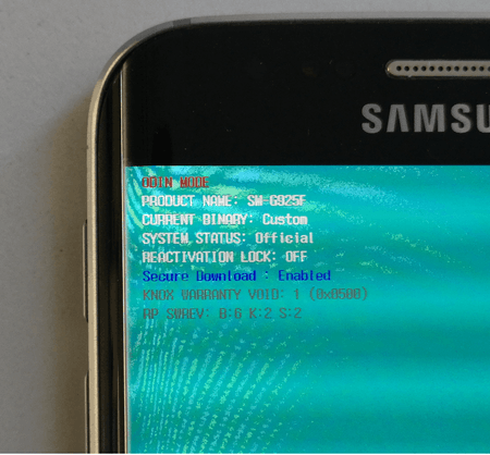

Oben links in der Ecke steht folgendes:
ODIN MODE
Product Name: SM-G925F
Current Binary: Samsung Official
System Status: Official
Reactivation Lock: Off
Secure Download: Enabeld
Knox Warranty Void: 0 (0x0000)
RP SWREV: B:6 K:2 S:2
falls das irgendwie weiterhelfen sollte . . .

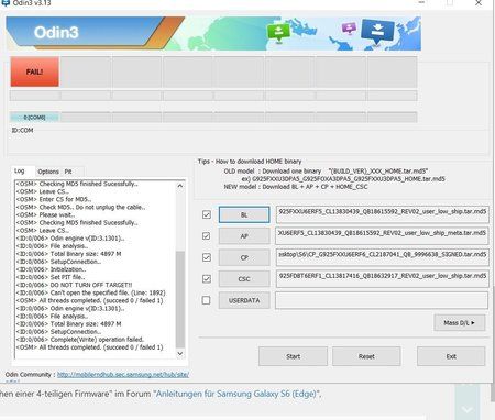

@html6405
mmc defekt bei @HakunaMatata712 ?
Hmm ja könnte ein Speicherfehler sein, bringt Odin nach längerem Warten ein Fail?
