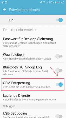

Hast du OEM aktiviert? Welche Apps gelöscht? Vll System Apps gelöscht?
Oem ist was genau und wo zu finden? Unter dev option find ich nichts!
@Steveria :
bodyXY schrieb:
- geht zuerst in eure Einstellungen / Geräte Information / Softwareinfo und tippt 7 mal auf die Buildnummer um die Entwickleroptionen freizuschalten. Diese findet ihr dann in unter Einstellungen / Entwickleroptionen.
!!!DIESER SCHRITT IST GANZ WICHTIG DA ES SONST ZU EINEM BOOTLOOP KOMMT !!!
!!! - aktiviert dort die [ OEM- Entsperrung ] und das [ USB-Debugging ] !!!
Kannst dann mal bescheid geben ob der bootloop dann immer noch kommt?

Hier findest du die Einstellung, unbedingt aktivieren:
The-Tapper

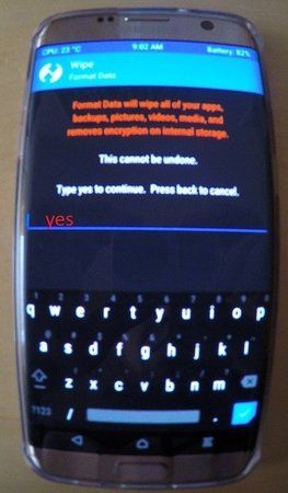

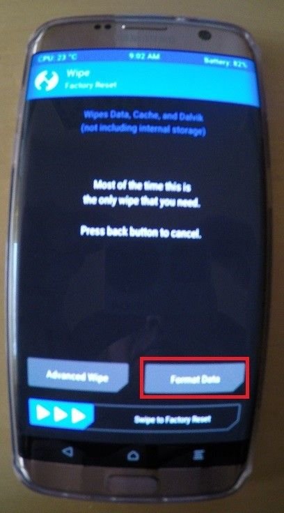

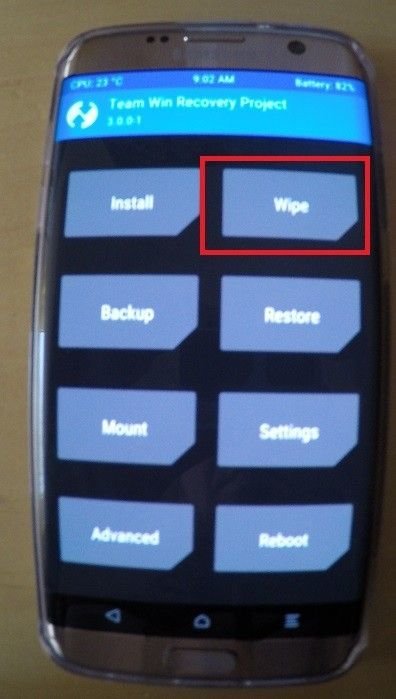

Nach dem Wipe nicht auf Daten, Cache und Dalvik gehen, sondern die [ zurück Taste ] benutzen um wieder ins Hauptmenü zu kommen!
bodyXY ich habe auch USB Debugging aktiviert
ist mir jetzt nen bisschen peinlich :) aber ganz verstehen tuhe ich es immer noch nicht wenn ich das Recovery geflasht habe
soll ich ja Wipe ] dann auf [ Format Data wo Finde ich denn Wipe sry komm vom Note 4 da war es bisschen leichter liebe grüße
Bearbeitet von: hagex - Grund: Schrift normiert, Gruß von hagex
So schaut das aus, sorry für die Quali hab die schnell gemacht. Wenn der Wipe durch ist, die [ zurück-Taste ] benutzen um ins Hauptmenü zu kommen.
