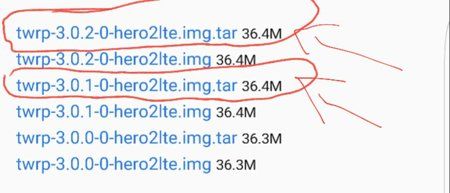

@the-dobbi
Welcher Link geht nicht?
Du musst zum flaschen per Odin die .tar nehmen und nicht die .img. Die ist fürs flashen direkt per TWRP wenn man es schon hat.
Ich habe beides als *.tar gedownloadet die 3.02.0 und 3.01.0 und mit beiden geht das nicht ^^ hab extra die tar Dateien genommen
Ok, weil du .img geschrieben hattest.
Wenn du alle Schritte wie von dir beschrieben gemacht hast, hast du es eigentlich richtig gemacht.
Lass das Smartphone mal nach dem flashen des TWRP einfach ganz normal bis zum Ende neustarten, fahre es wieder ganz normal runter und starte dann mal das Recovery.
Du hast nicht zufällig ein S7 aus den USA mit Qualcomm Chip :'D
Die zwei habe ich getestet, in AP eingefügt ^^ sollten ja die richtigen sein oder?
Ja die sind beide richtig.

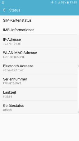

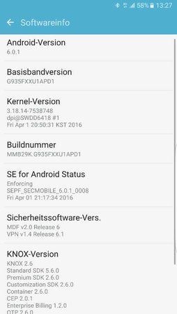

Ich gehe mal stark davon aus, das nicht ^^ ist ein Gerät von 1&1
Das war auch eher nur ein Spaß von mir ;) Aber man weiß ja nie.
