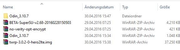

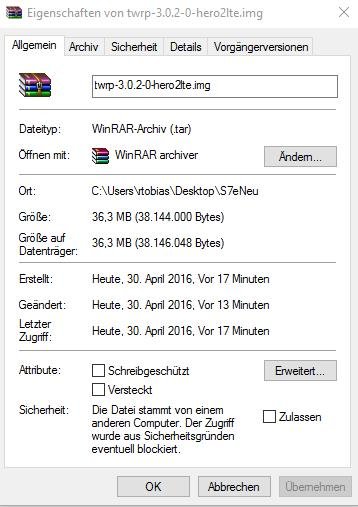

Ja du kann ja alles sein, wäre ja nicht das erste mal ^^ aber das sind die richtigen Dateien oder? Warum eigentlich beim S7 kein Haken raus machen bei Reboot, also ich komme vom S6Edge Plus da hast ja irgendwie noch Haken in Odin raus machen müssen. Kann es evtl an Odin selbst liegen? Hatte das Problem damals beim S6e+ da war die Odin Version zu alt ^^
Hab gerade gesehen, dass ich beim letzten Editieren 2 Links aus versehen entfernt habe, darunter auch Odin3. Schau mal jetzt noch mal in die Anleitung, dort findest die passende Odin3 Version.

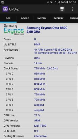

@bodyXY ich bin zwar gestern nicht mehr dazu gekommen, aber sollte der richtige Prozessor sein :D

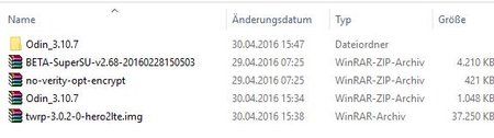

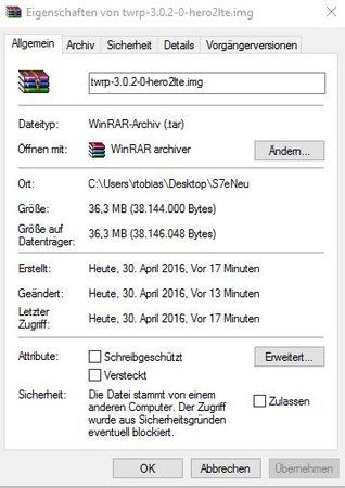

So ich bin gerade dabei, das S7 edge nochmal mittels Smart Switch platt zu machen, habe die erforderlichen Dateien nochmals neu runter geladen und werde es dann nochmals testen ^^ ich hänge mal die runtergeladenen Dateien als Screenshot an:
Edit:
Ich würde mal sagen, es hat Funktioniert :) danke für den Super Support ^^ das Forum ist halt immer da wenn man es braucht :) :)
