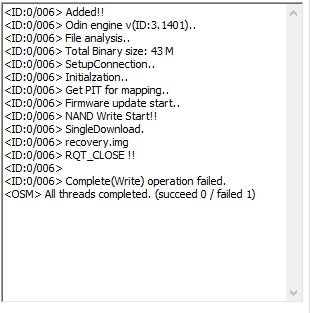

Vielleicht kann mir noch jemand helfen: ich habe alles nach Anleitung gemacht. Allerdings bekomme ich beim flashen mit Odin immer diese Fehlermeldung. Was kann ich tun und vor allem auch: mit welcher Tastenkombination komme ich dann eigentlich in das TWR?
Mein System: WIN 10 64bit

Was in Odin steht ist uninteressant, was steht im Downloadmodus für eine Meldung?
da steht nach dem flashen links oben:
Odin Mode (High Speed)
Product Name: SM-G935U
Current Binary: Samsung Official
Systemstatus: Official
FAP Lock: Off
Warranty Void: 0x0
Wualcom Secureboot: Enable
AP SWREV:B11(2.1.1.1.1) K11 S11
Secure Download: Enable
Secury check fail: recovery
G935U.... das ist ein ganz anderes Modell....
Das brauchst du
Download TWRP for hero2qltechn
Pass auf wenn du dann eine ROM flasht...die muss für das Qualcom Modell sein
Es ändert sich auch mit dem anderen TWRP File nichts!
Selber Zustand mit Fehlermeldung!
Hast du OEM Unlock aktiviert in den Entwicklereinstellungen?
Ich sag ja, alles genau nach Anleitung. OEM Entsperrung und USB Debugging eingeschaltet.
Jedenfalls vorerst vielen Dank für deine prompten Bemühungen, super:)
Das bedeutet dann wohl, dass man keine Möglichkeit hat ein CustomROM aufzuspielen?
