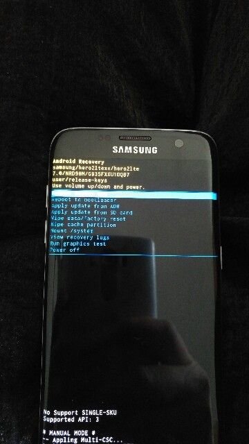

Also hab das TWRP geflasht aber wenn ich Volume Up,Power und Home Taste drücke kommt das Recover....
Auto Reboot hab ich deaktiviert!
Welches recovery hast du geflasht?
Habe es hinbekommen läuft alles...:)
Edit:Hatte das richtige TWRP war nur nach dem flashen zu langsam mit den Tasten drücken...;)
