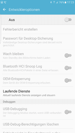

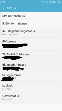

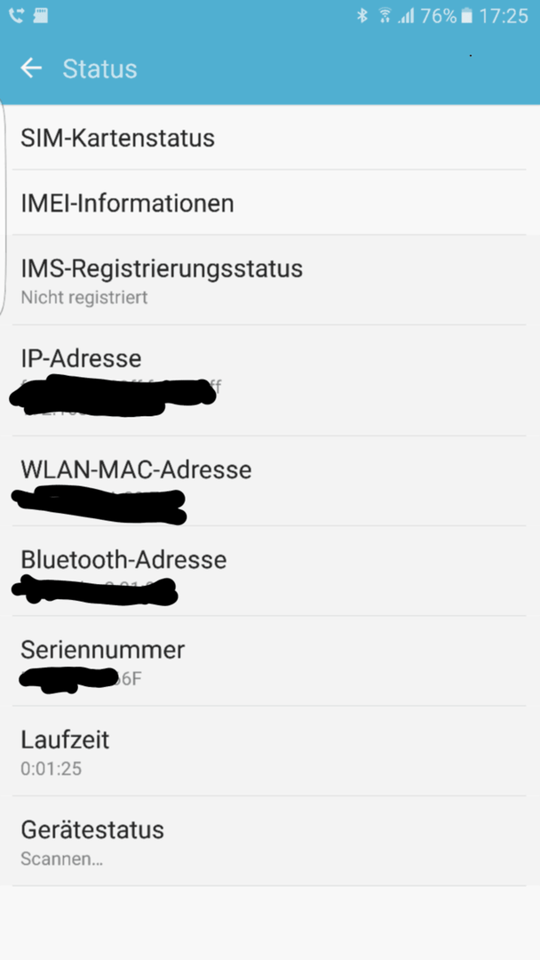

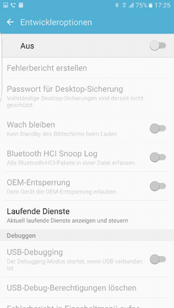

SpackEddie schrieb:
Kann man die OEM Entsperrung nach dem erfolgreichen Rooten wieder deaktivieren?
Hallo!
Habe beides, also OEM Entsperrung sowie USB Debbuging nach dem Rooten wieder deaktiviert. Keine Probleme bzw. keinen Bootloop bei meinem S7E.
Das wäre was neues denn beim Note 5 sowie beim S6e+ gabs einen Bootloop wenn man die OEM Entsperrung nach dem Rootvorgang wieder deaktivierte.
Wie gesagt, keine Probleme.
Natürlich habe ich an den Einstellungen nichts verändert!
