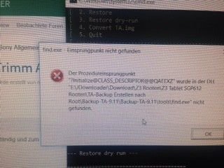

Ich muss auch mal etwas hierzu fragen.
Habe das Z3 tablet nun erfolgreich gerootet.
Als nächstes möchte ich das TA Backup erstellen.
Ich kann nach der Anleitung hier vorgehen und das Backup wird erstellt, allerdings bekomme ich anschließend eine Fehlermeldung beim Dry-run.
Fehlermeldung:
find.exe - Einsprungpunkt nichtgefunden.
Frage: Ist mein TA BAckup damit unbrauchbar?
Ich habe als Win OS Win 10 64bit falls das relevant ist.
Ich hoffe ihr könnt mir weiterhelfen. :)

lies mal Post #64
damit passt wieder alles
Reaktionen: @dgar
Oh man, you made my day!
Vielen Dank :)
Es läuft!!!
