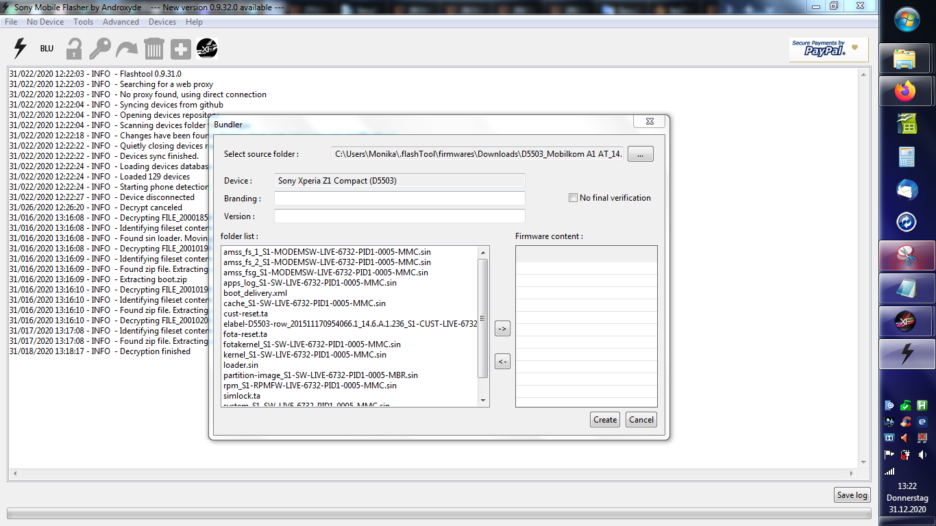

Was gebe ich genau bei Branding ein?
Bei Version: 14.6.A.1.236-R2D ist das Korrekt?
Bei Branding kannst du Mobilcom A1 AT eingeben.

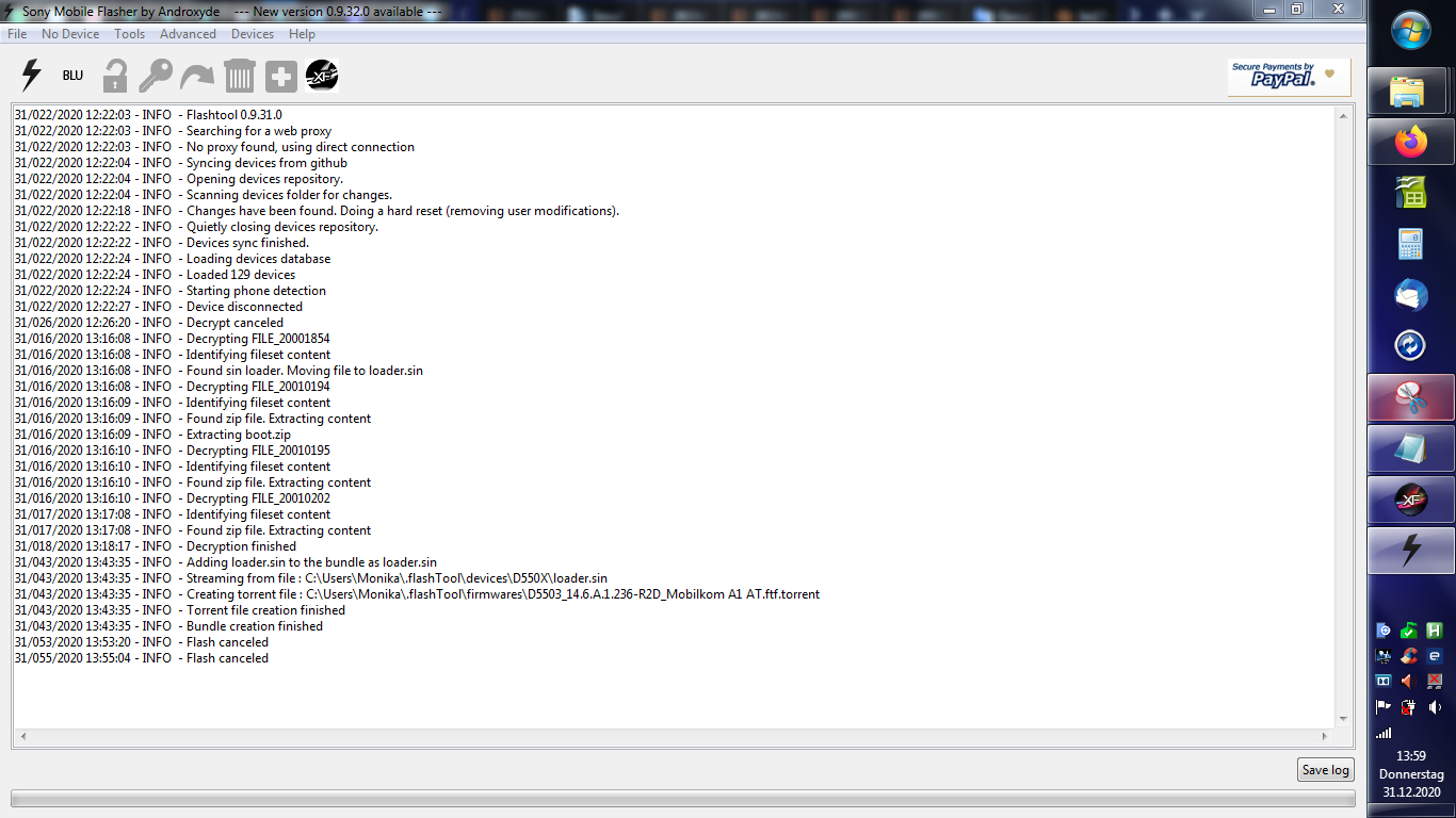

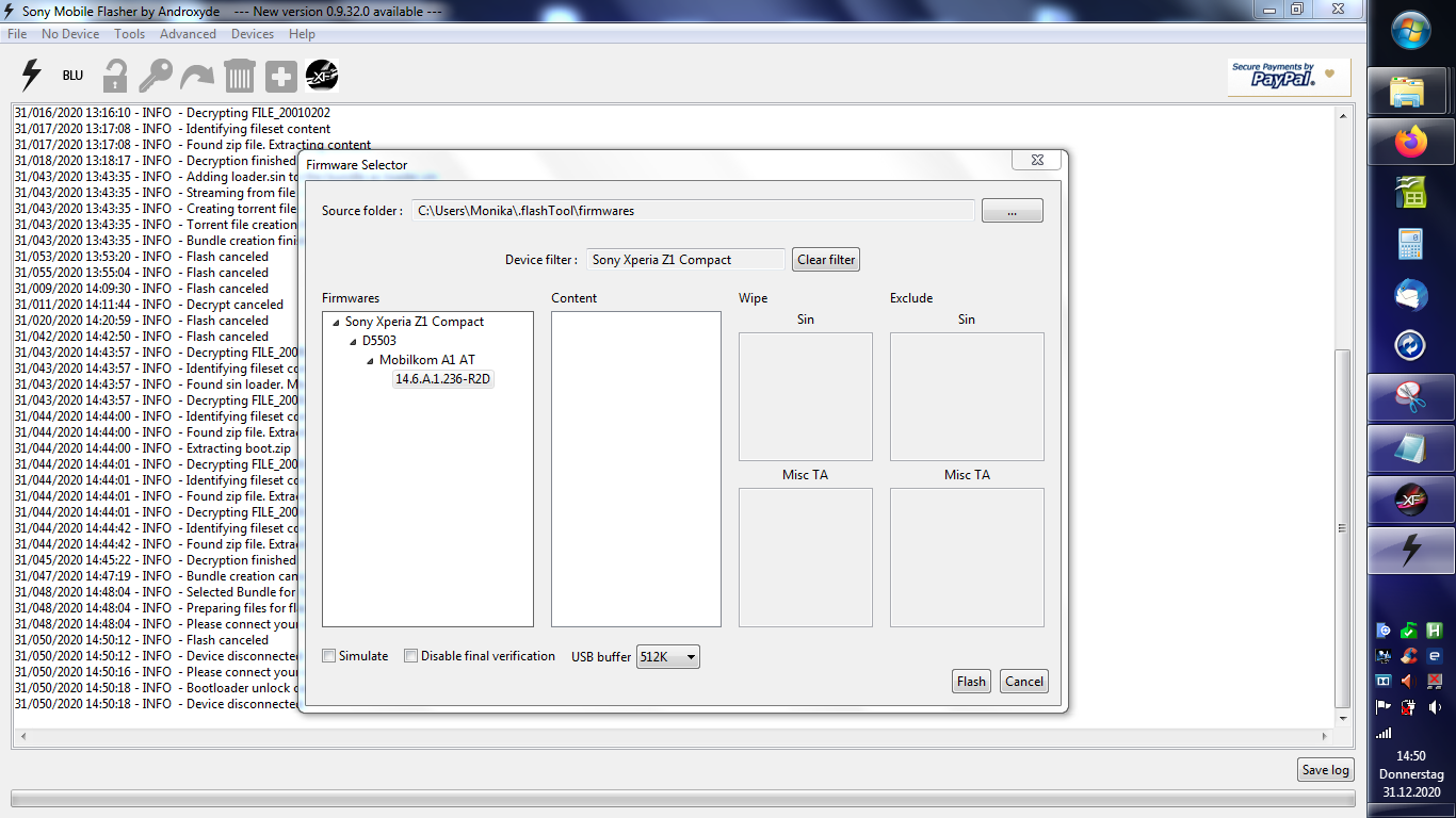

Bundle cration finished - wie gehts dann weiter - die Anleitung Punkt 1.3 Installation Firmwarefile (FTF) stimmt wahrscheinlich mit der neuen Flashtool version nicht überein
nehm an auf den Blitz und dann Flashmode wählen

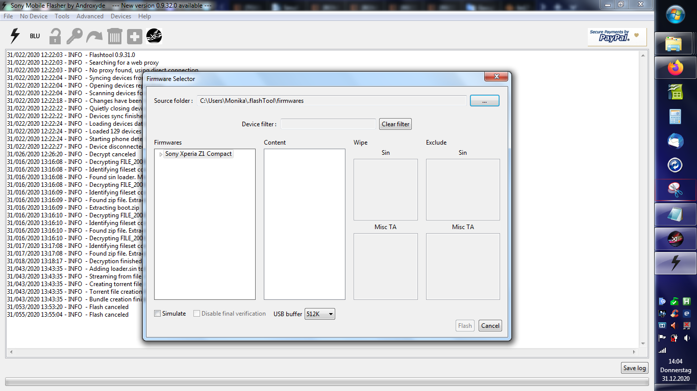

wie gehe ich hier vor?
Ist es normal, daß bei Content und in den Kästchen nichts drinnen steht? Dekryption ist finished - JETZT auf Flash gehen?
Ich kann heute leider nicht zügig drann bleiben - deshalb die Verzögerungen :)

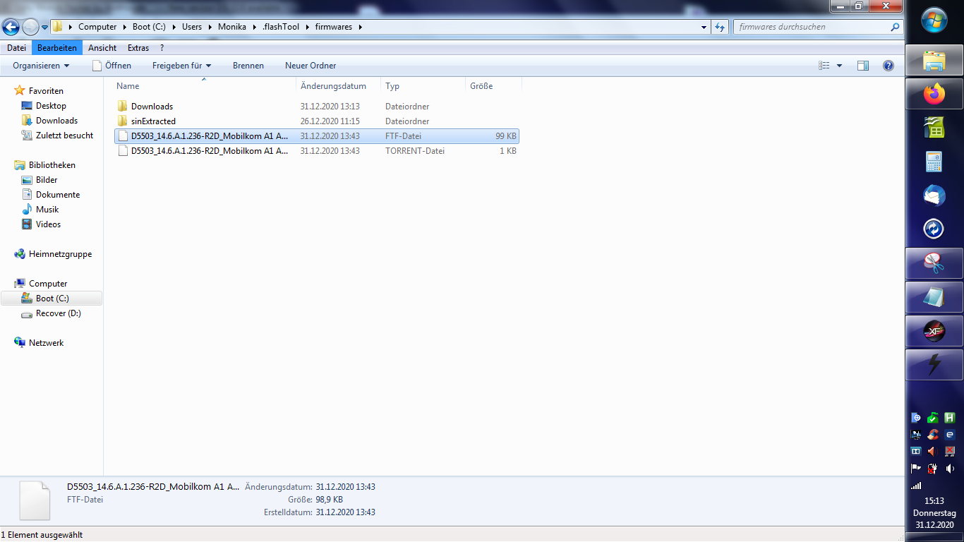

Die FTF ist doch da korrekt drinnen? Wieso stehen da nur 99 KB? Ist doch viel größer, das File.
Da scheint was nicht zu stimmen. Hast du alles angewählt um die Firmware zu erstellen?
Schau dir am besten das Video an und führe Schritt für Schritt aus.
