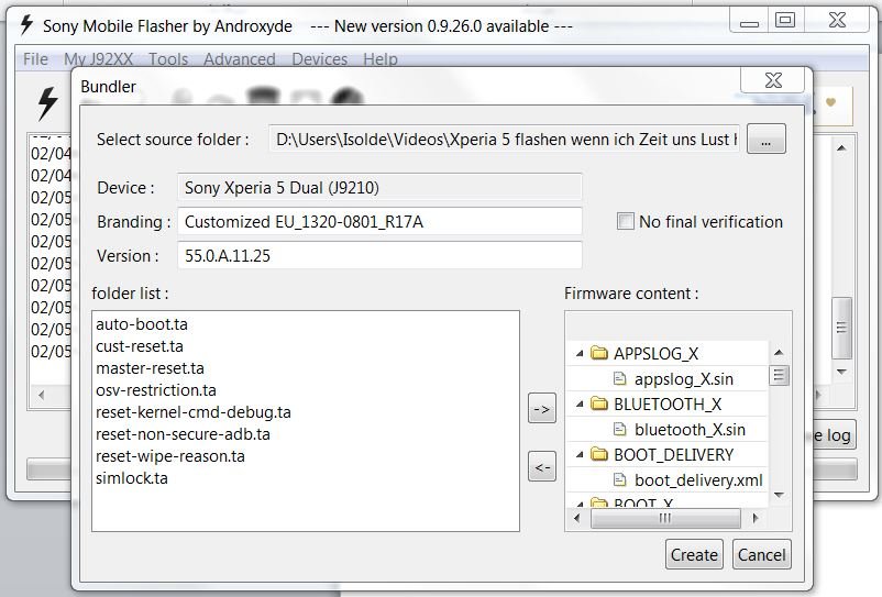

ich werde in der nächsten Zeit wahrscheinlich mein Sony Xperia 5 von einer Vodafone-Firmware auf die "normale" flashen (Version 55.0.A.11.25, Customized EU, 1320-0801_R17A). Ziel ist, VoLTE nutzen zu können, was mit der Vodafone-Firmware leider nicht geht.
Bisher habe ich die gewünschte Firmware mit Xperifirm heruntergeladen und puzzle gerade an der FTF-Datei herum, auch wenn ich die evtl. nicht brauche, wenn Flashtool nicht geht und ich den Newflasher nehmen muss.
Mittlerweile gibt es mehrere ta-Files, da bin ich unsicher, was ich alles weglassen soll (für Flashtool/FTF) bzw. aus dem Verzeichnis werfen (für Newsflasher). Derzeit habe ich eine FTF ohne jegliche ta-Datei erstellt, aber die Simulation des Flashens mit Flashtool bricht mit Fehlermeldungen ab. - Ich verwende Windows 7, 32bit, daher das Flashtool 0.9.22.3 aus 2016.
Meine Frage ist, ob mit meiner FTF etwas falsch ist, oder ob ich lieber den Newsflasher verwenden soll unter Weglassen einiger oder aller dieser ta-Dateien.
Oder ist die Simulation als solche untauglich?
Danke schon mal! 🙂
Hier die Log-Datei:

Unabhängig von der Fehlermeldung, für das Xperia 5 brauchst du mindestens das 9.25er flashtool, wenn nicht sogar das ganz neue.
Such dir ne Anleitung für den newflasher, falls du diesen verwenden willst.

Kannst Du (oder jemand anderes) noch was zur Notwendigkeit der ta-Dateien sagen? Braucht man die eine oder andere doch?
auto-boot.ta
cust-reset.ta
master-reset.ta
osv-restriction.ta
reset-kernel-cmd-debug.ta
reset-non-secure-adb.ta
reset-wipe-reason.ta
simlock.ta
Ich würde alle weg lassen, auch beim flashtool nicht anhaken.
