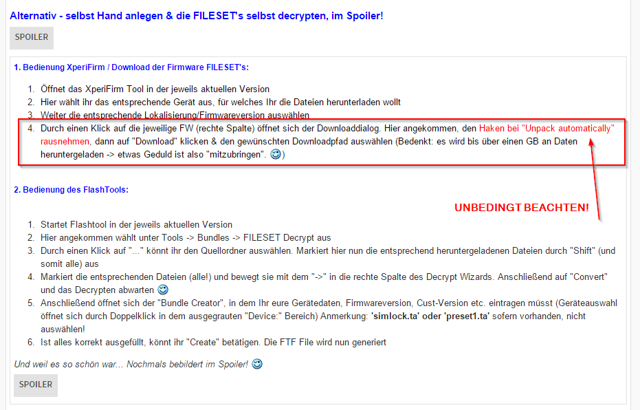

[Anleitung] FTF/ROM erstellen/sichern (auch jegliches Branding etc.)
  • 106 Antworten
@Christophjon
Wenn man natürlich "Unpack zip" mit rein packt, dann bekommt man (m.E.n.) unbrauchbare Dateien geliefert.
Ohne den entsprechenden Haken erhält man hingegen die FILESET Files, welche wiederum mit dem FILESET Decrypter, verarbeitet werden können.
Ich habe diesen Hinweis im OP sogar rot markiert. ;)

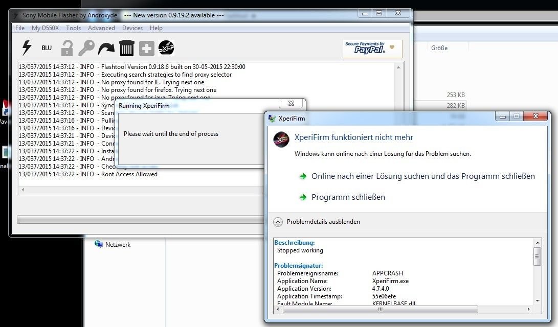

Ich habe gerade ein Problem mit Flashtool.
Wenn ich XF benutzen will, stürzt dies immer ab (siehe Screenshot).
Ich habe derzeit Stock 5.0.2 drauf, einige Systemapps sind eingefroren und ich habe das Aussehen mit Gravitybox und GEM Xperia Xposed verändert.
Die Flashtoolversion ist 0.9.19.2.
Der Log sieht so aus:

Kann mir jemand sagen, woran es liegt? Ich habe alles schonmal benutzt, um eine prerooted Stockrom zu erstellen. Nur geht es eben jetzt nicht.

XF ist ein Eigenständiges Programm welches Unabhängig von Flashtool funktioniert, scheinbar ist mit der Einbindung in den letzten Versionen etwas schief gelaufen. Hol dir das Programm selber bei XDA.

Okay,danke. Werd ich dann mal probieren. Das komische ist nur, dass es mit dieser Version ja schon geklappt hat. Vor ca. 2 Monaten habe ich so die Preerooted, die bei mir aktuell läuft, erstellt. Leider weiß ich leider nicht mehr zu 100% wie ich genau vorgegangen bin.
hatte die diese Woche die Gleiche Probleme,
einfach frisch runter laden und in den Ordner
C:\Users\dein Pc name \ .flashTool
kopieren,
die Datei "XperiFirm.version und config.properties " vorher löschen.
danach ging es wieder.

Nö, du hast die v0.9.18.6! Schau dir mal dein Flashtool genauer an, dann wirst du in der obersten Leiste nur den Hinweis auf diese neuere Version sehen. Die erste Zeile im Log sagt dir auch immer welche Version du gerade im Einsatz hast, nämlich eben die 0.9.18.6. Solange du es auch weiterhin nur für das Z1c verwenden willst, spricht auch nichts dagegen diese Version weiter zu verwenden, weil die neueren Versionen nur den neueren Geräten geschuldet sind!

Stimmt, ich hatte wohl falsch geschaut.
Wie bereits gesagt, bleib einstweilen auch erst mal bei dieser Version. Die neueren haben keine Features hinzu bekommen und sind lediglich den neueren Geräten angepasst, verursachen aber bei den älteren Geräten nur allzugerne Fehler!

Jetzt klappt auch alles wieder :thumbsup:

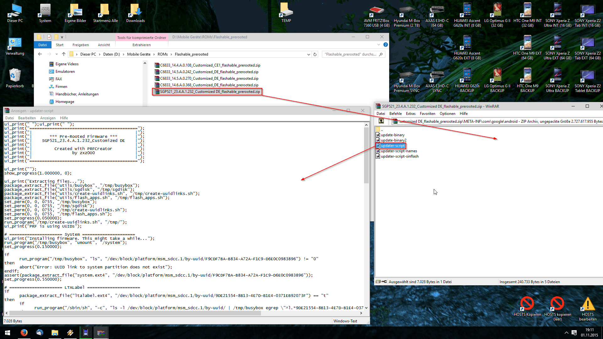

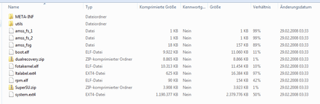

Eine ZIP-Datei hat noch Steuerinformationen, mit denen das Recovery den Inhalt flashen kann - u.a. ein Script, daß das Recovery anweist, was es damit anfangen soll. Sowas ist in einer FTF nicht mit drin. Besagtes Scritp ist auch der Grund, warum man nicht pauschal eine ZIP in eine FTF wandeln kann, da die Quelldaten unterschiedlich abgelegt sein können. Beim Flashtool sind das Image-Dateien, bei ZIP können es aber auch einzelne Dateien sein, die dann ins System kopiert werden.
Hier ein Screenshot beider Dateitypen der gleichen FTF, einmal fürs Flashtool als FTF eben und einmal als prerooted (in diesem Fall für das Xperia Tablet Z2). Der zweite Screenshot zeigt das Kontrollscript der ZIP:

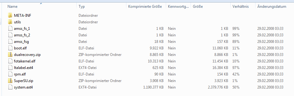

Die prerooted ZIPs haben das DualRecovery und SuperSU separat mit drin und nicht im System-Image - bringt daher nix, selbst wenn es ginge. Siehste in meinem Screenshot.

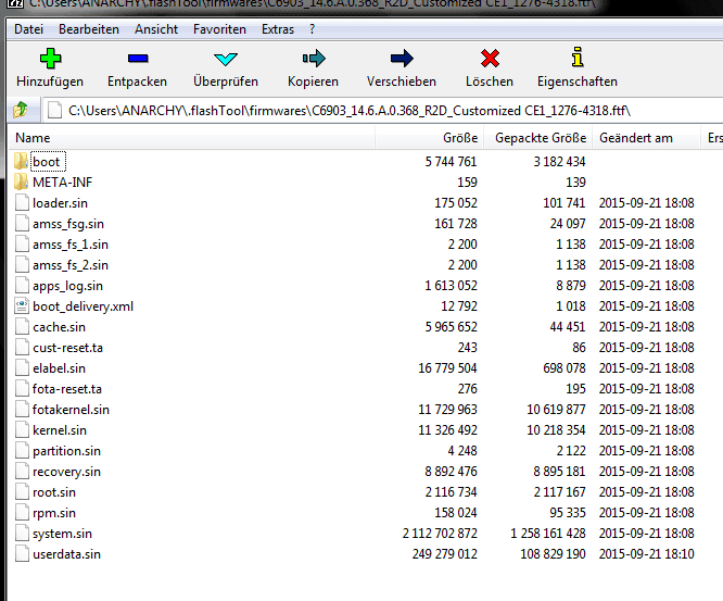

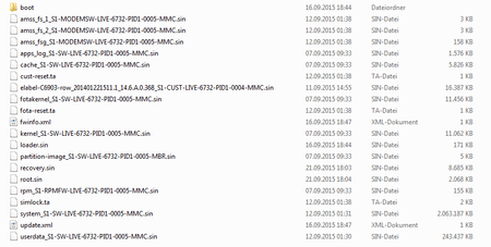

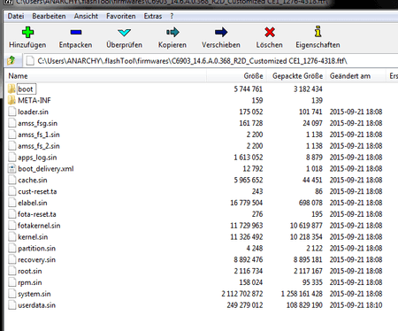

Die ".ftf" ist an sich wie z.B. ".zip" nur ein Container für Dateien. Die .ftf zeichnet aber keine Komprimierung aus wie eben z.B. eine ".zip" in einer ".ftf" (die es übrigens als Dateisystem nur bei Sony gibt (bezogen auf die Firmwares)), befinden sich die eigentlichen Dateien die von Flashtool geflasht werden.
So sieht eine ".ftf" aus wenn sie gerade frisch von XperiFirm runter geladen wurde:
So sieht eine Fertige ".ftf" aus nachdem sie von Flashtool gepackt wurde:
Und so sieht eine PreRooted ".zip" aus:
Du brauchst ja nur mal mit XperiFirm eine Firmware runterladen und dann einfach z.B. die SuperSU.zip einfügen. Eventuell wird dann eine ".ftf" Erstellt, spätestens beim flashen bricht Flashtool aber ab da er Dateien findet die nicht Kompatibel sind.
