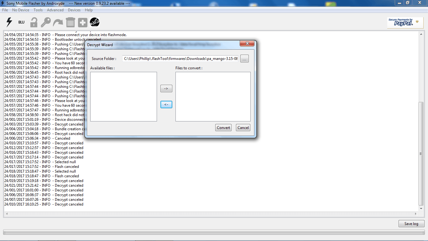

Auch ich brauche Hilfe: Ich versuche seit Tagen, aus einer heruntergeladenen Zip-Datei Datei (Custom Rom für mein Sony Mini Pro) eine ftf - Datei zu erstellen, um damit mein Gerät zu flashen.
Leider ist es mir nicht möglich, das Tool Fileset Decrypt im Sony Mobile Flasher (0.9.18.6) zu starten. Ich wähle den Quellordner aus und gebe das Verzeichnis an. Wird dann auch oben im Fenster angezeigt. Aber leider wird im Unterfenster "Available Files" nichts angezeigt. Ich kann also erst gar keine Files auswählen, um diese dann zu konvertieren.
Was mache ich falsch?
Vielen Danke für die Hilfe!!

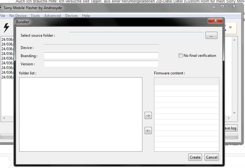

Du musst im Flashtool auf "Tools" > "Bundle" > "Create" und in dem Fenster kannst du dann zu dem Ort deiner runtergeladenen Firmware navigieren.
