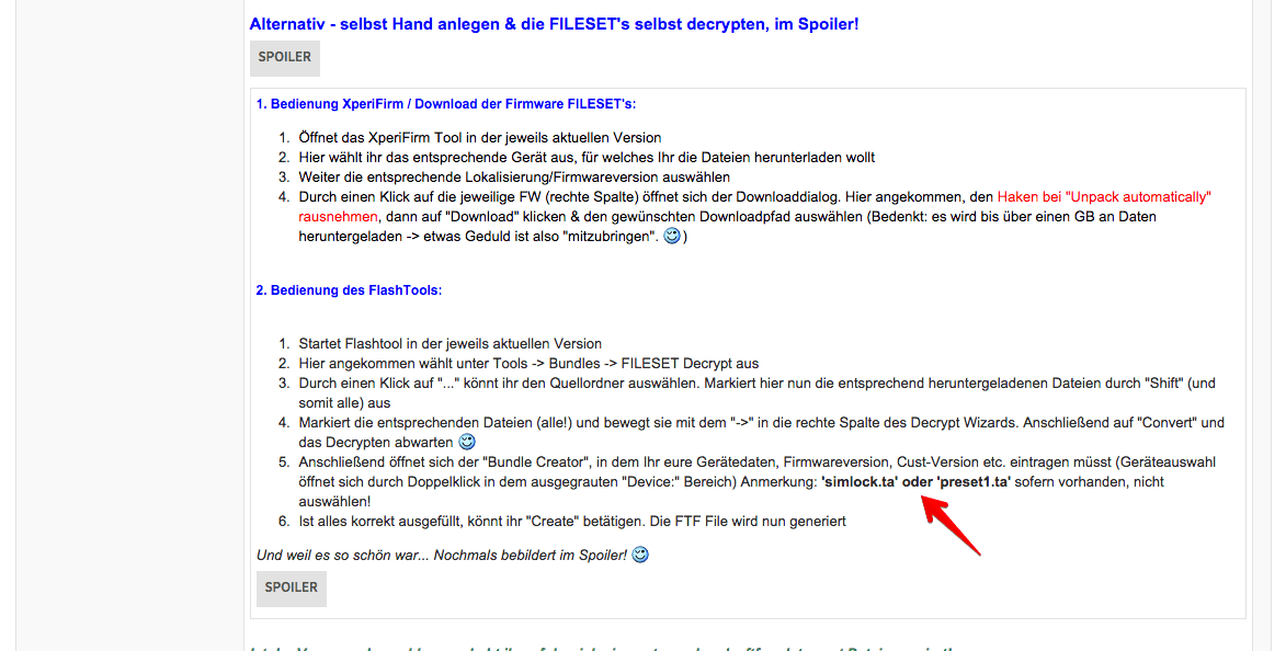

Aber eine Frage noch: Irgendwo hab ich mal gelesen, dass man die *.ta Files beim ftf erstellen weglassen sollte (was bei der Auto-ftf Erstellung aber nicht der Fall ist).
Über die SuFu bin ich nicht schlauer geworden, was hat es mit diesen Dateien auf sich?
Hey @Grav1ty ,
du meinst wohl:
Früher haben diese besagten Bereiche (.ta) oft zu Problemen geführt. Mittlerweile sind diese höchst selten in den FILESET's inkludiert und spielen folgerichtig eine untergeordnete Rolle.
Nichts desto trotz empfehle ich nach wie vor, (sollte es denn angeboten werden) dies auszuklammern.
Allerdings nur in dem Umfang, wie von mir beschrieben. ;)
Beziehungsweise - im "automatischen Modus" hast du keinen Einfluss mehr auf diese Parameter.
Grüße
meet
