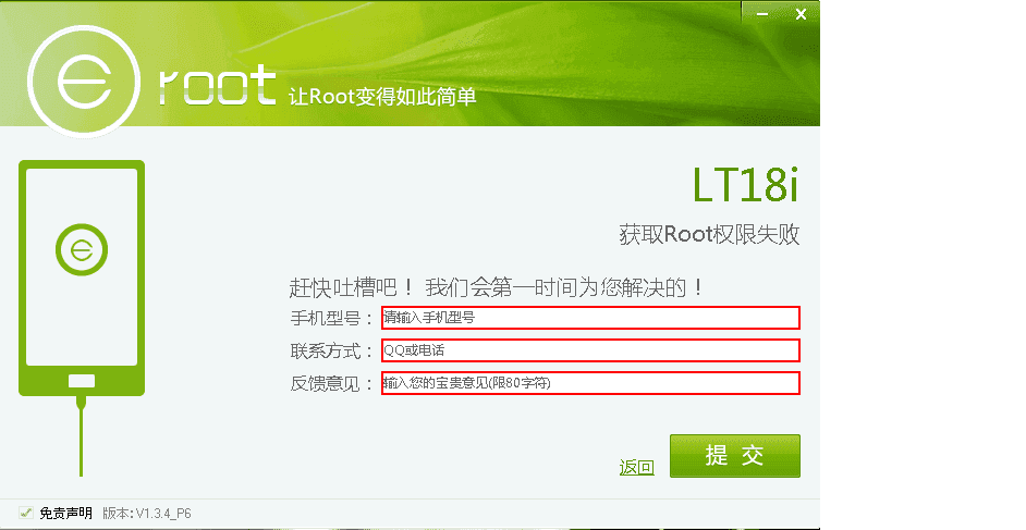

Also da kommt das hier
Neardark schrieb:
Kann dir da auch nur raten,die genaue Ausstattung (Systemapps,Apps überhaupt,Kernelversion etc.) zu vergleichen,irgendwo wird der eintscheidene Unterschied sein.
Hast du auch verschiedene Eroot-Versionen durchprobiert?
Ansonsten bleibt dir nur die etwas kompliziertere Methode via Flashtool,Kernel runterflashen,siehe hier:[Tutorial]Root.Xperia 4.0.4 ROM [all h/m(dpi)] | 4.1.B.0.431 [23st June] - xda-developers
In deutsch hier:[HowTo] ICS 4.0.4 rooten (Locked Bootloader)
Ich finde,das die englische Version verständlicher ist.
Offtopic:Spielst du ein Browsergame?Dein Nick kommt mir bekannt vor...:unsure:
Ich habe wirklich alles verglichen, das mit dem Kernel flashen habe ich bereits vor diesem Autotool probiert, klappte aber auch nicht, dabei sind wirklich alle Dinge vorhanden, die ich benötige und Kernel etc. von der richtigen Version.
Deswegen wundert es mich grade, es passiert wirklich gar nichts Habe ja auch schon mehrmals verschiedene Mobiltelefone von mir gerootet und das hier funktioniert einfach nicht.
Naja, ich versuche es heute nochmal, vielleicht habe ich ja glück :D
OT: Nein, aber verschiedene Onlinegames, vor allem Shooter und Racinggames.^^

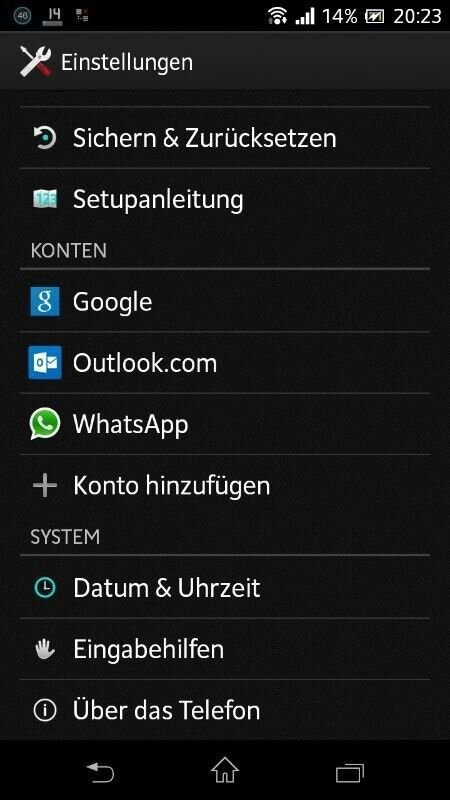

Hallo!
Wollte mein ZR Rooten nach der Anleitung hier... aber bei mir fehlt die Entwickler Option :banghead::rolleyes:
Ich könnte schwören die war vor dem update auf 4.2.2. Noch da...
Bei dem ZR meiner Frau, das noch auf der vorherigen Version läuft gibt es die noch :rolleyes::rolleyes:
Hat jemand eine Erklärung hierfür..?
Servus
Robert
Die Option ist versteckt seit 4.2
Um diese zu aktivieren, geht ihr einfach folgendermaßen vor:
Systemeinstellungen öffnen
Den Menüpunkt “Über das Telefon” bzw. “Telefoninfo” auswählen
Sieben Mal (!) auf “Build-Nummer” tappen
Dann sollte die Entwickleroption wieder da sein
Reaktionen: Mi-Cheffe
Vielen herzlichen dank :thumbup::thumbup: jetzt habe ich es.
Servus
Robert :D:D
