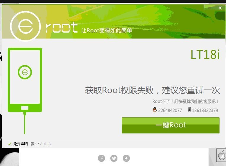

Nabend,
also bei mir klappt das rooten beim Arc S auch nicht.
Genau nach Anleitung gemacht. Zwischen MSC und MTP gewechselt. Geht nicht. Bekomme immer andere Bilder (anbei).
Habe:
Android-Version 2.3.4
Build-Nummer 4.0.2.A.0.69
Kernel-Version 2.6.32.9-perf
Modellnummer LT18i

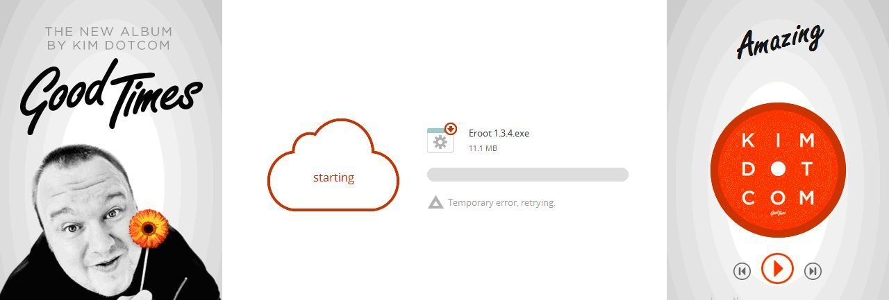

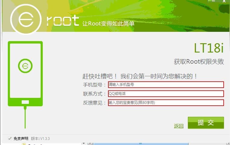

Leider leider funktionieren beide neuen Links nicht. Bei Version 1.3.3 kommt das bekannte Bild von eroot (Anhang 1) und beim 1.3.4 klappt der Download bei mir nicht (Anhang 2).
Vielleicht muss ich doch mal bei xda nachgucken, obwohl mein Englisch recht bescheiden ist... Nachtrag: Gerade noch 1.3.4 aus dem xda Forum probiert, geht auch nicht :( (gleiches Bild wie Anhang 1).
Frage: Bei der 1.3.2 Version springen die chinesischen Zeichen oben rechts hin und her, so als will er das Handy nicht erkennen. Was kann das sein?

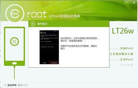

Moin,
hat ein bisschen gedauert, aber ich habe einen Freund, der einen Chinesen kennt und die Screenshots übersetzt hat. Es ist tatsächlich chinesisch :biggrin:. Ich stelle meine drei Bilder mal rein.
Ich habe ja gesagt, dass die Anzeige rechts oben manchmal hin und her switcht. Anscheinend bekommt er keine Verbindung zu meinem Handy. Woran kann das denn jetzt liegen (per USB Handy-Laptop verbunden, auf USB Debug und MSC eingestellt)?

  • translation.pdf
- Sony-Update Service installieren und prüfen, ob SUS auch wirklich eine Verbindung zum Smartphone bekommt (das Installieren von Treibern reicht ja nicht aus - sie müssen auch tatsächlich laufen).
- ggf. mal an einem WinXP-Rechner probieren. Mit Win7 (und teilweise auch Vista) scheint es mit der Verbindung häufiger mal nicht zu klappen.
@snake_ak: Danke für die Übersetzung,hat mich ja auch intersssiert,was da so steht.:thumbup:
Der Developer ist Chinese,daher logisch,das es auch chinesisch ist.
Zu deiner Frage:girouno hat ja schon das richtige gepostet,mal per SEUS checken,ob dein Smartphone auch wirklich erkannt wird und Kontakt hat.

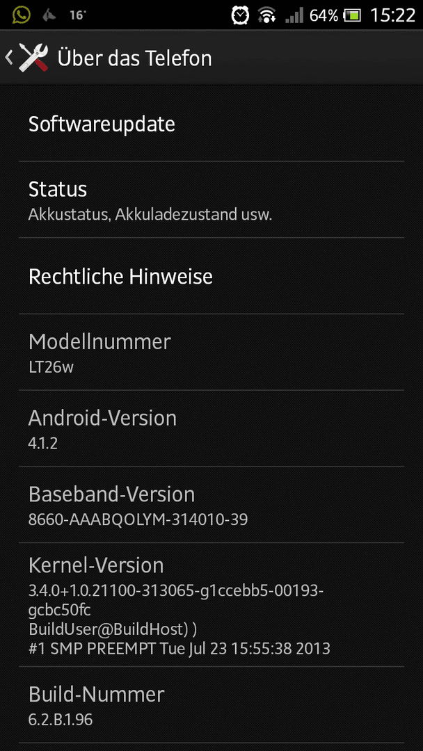

Hi
Versuche nun auch schon seit 2 Stunden mein Acro S zu rooten. Leider nach wie vor ohne Erfolg. Hab alle Versionen von eroot durch. Bekomme immer das bekannte Fenster mit den rot umrandeten Eingabefeldern. Kurz vorher erscheit noch das Fenster wie angehängt.
Verbindungsmodus geht nur MSC. Über MTP bekomme ich nichtmal den ROOT Button angezeigt.
Debug ist an und installieren aus unbekannten Quellen ebenfalls.
Neueste PCC ist installiert, Autostart ist aus - neustart mehrfach durchgeführt.:sad:
Das Fenster im Anhang ist mir neu,hat das sonst irgendein User hier schonmal gesehen?
Wäre nat. interessant zu wissen,was da so steht,hier war ja auch jemand,der da übersetzen kann....:cool2:
Das wird wohl der Grund für´s Fehlschlagen sein,ansonsten hast du ja wohl alles beachtet. Den Inhalt des Fenstertextes übersetzen,sonst wirst du wohl auf eine andere Rootmethode zurück greifen müssen.
Das Fenster sieht optisch so aus, wie wenn man aus externen Quellen Apps installiert und bestätigen muss. Allerdings passiert auf meinem Acro S nichts. Ausser dass es während des Root Versuchs etwas verspätet reagiert.
//EDIT//
Hab gerade mit nem anderen Tool versucht zu rooten. Dort komme ich meinem Problem vielleicht eher auf die Schliche. Und zwar meldet er dort, dass der angegebene Pfad nicht gefunden werden kann.
//EDIT2//
Habs nun endlich hinbekommen. Hab sämtliche Treiber nochmal neu installiert und anschließend eroot als Admin ausgeführt. Damit ging es. Zu dem Dubiosen Screen von oben: Dieser Screen wird ganz kurz während dem Rootvorgang angezeigt. Es ist auch wür wenige Sekunden eine App names eroot in der Appliste vorhanden.
