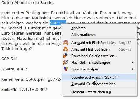

Och ich hab da keinen Schmerz mit, solange sich die Recherche im Rahmen hält :D Außerdem muss ich im Firefox nur den Text markieren, Rechtsclick "Google-Suche nach...".
