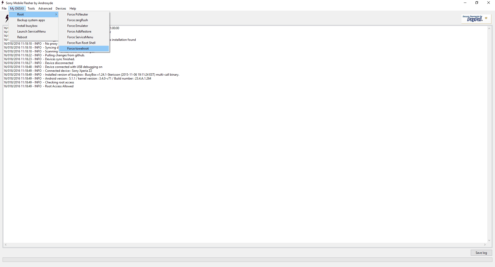

Towelroot ist inzwischen auch im Flashtool eingebaut.
Einfach USB Debugging einschalten und mit dem Flashtool verbinden.
Wenn alle Treiber installiert sind sollte das so aussehen:
Statt My D65XX müsste dann deine Modelnummer stehen.
Einfach Force towelroot ausführen, denn Rest auf dem Screenshot ignorieren:D
Reaktionen: KurtKnaller

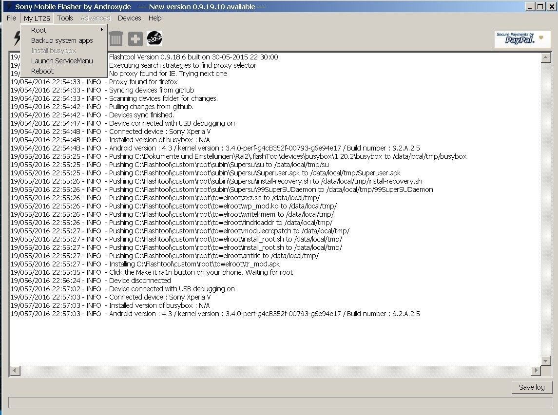

Du hast mir sehr geholfen, v.a. das Bild ist hilfreich.
Leider klappt es bei mir nicht auf diese Weise. Den einzigen Unterschied, den ich ausmachen kann, ist das Fehlen von busybox bei mir. Aber das bekommt man ja nicht ohne root. Tja.
Weiß jemand, wo der Fehler liegt?

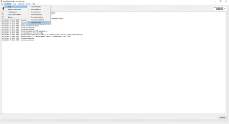

ich habe ein SGP512 mit Android 5.1.1
wie bekomme ich das gerooted?
Ich bin am verzweifeln, diese Methode hier funzt nicht und ich bekomme mit dem Flashtool auch kein älteres ROM auf mein Tablet.
Beim Flashen mit dem Flashtool bekomme ich zwischendurch eine Fehlermeldung:
14/059/2016 09:59:42 - ERROR -
14/059/2016 09:59:42 - ERROR - Error dumping TA. Aborted
Liegts daran?
Was bedeutet das, wie krieg ich das gebacken?
