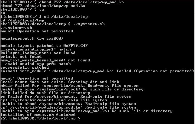

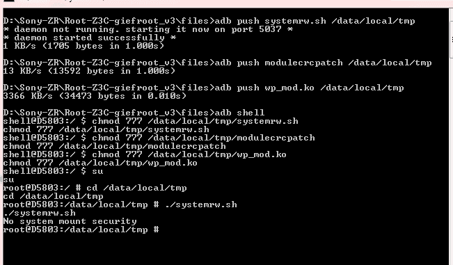

Hab vor ein paar Tagen mit der Anleitung im ersten Post gerootet es hat aber nur scheinbar geklappt, weil ich offensichtlich die gleichen Probleme wie [OFFURL="https://www.android-hilfe.de/members/christophm-184604.html"]christophm[/URL] im Post Nr 16[/OFFURL] habe.
Auch im [URL="https://www.android-hilfe.de/forum/anleitungen-fuer-sony-xperia-z3-compact.2054/root-anleitung-sony-xperia-z3-compact-locked-bootloader-bis-fw-23-1-a-1-28.655443-page-5.html#post-8551550"]Post Nr 98
wird erwähnt dass Probleme mit Adaway darauf hindeuten dass ich keine Schreibrechte auf /system habe.
Bei meinem ersten Rootversuch von der .93er ist das rooten garnicht gegangen, erst nachdem ich die Berechtigungen neu gesetzt hatte gings.
Jetzt hab ich die .77er Firmware drauf und muss wohl "nochmal den systemrw.sh - Schritt ausführen".
Ab wo weg genau was tun?
USB Debugging, Flugmodus, falsche Standorte, Handy an den PC und dann
via CMD im giefroot_V...\files\ Verzeichnis (Shift + Rechte Maustaste -> Eingabeaufforderung hier starten) mit angeschlossenem Gerät, folgende Befehle abzuarbeiten:

Und dann bin ich fertig und alles passt? Oder hab ich da einen Schritt vergessen oder was zuviel bei den Gedankengängen?
Danke, erzu
Probier doch einfach mal, ob nach der Prozedur alles läuft und v.a. ob die Schreibrechte auch nach einem Reboot erhalten bleiben. Prinzipiell ist das jedenfalls schon der richtige Ansatz.

Flash jetzt einfach nochmal die recovery 2.8.2 auf die Firmware. 77..
update: erst mal den rechtefix probiert, mit folgendem wohl nicht so tollem ergebnis:
dh jetzt probier ichmal die recovery neu flashen.... :unsure:
Also noch bevor ich die oben beschriebe Prozedur mach einfach die 2.8.2 recovery nochmal drüber flashen? (davon sollte ja die Rom und alle Daten unangetastet bleiben, oder?)
auf der nuts seite gibts schon eine 2.8.3 recovery! :scared: hab die mal draufgeklatscht und nachher diesen rechtefix angewandt.
ergebnis: 2x schon rebootet und nochimmer zugriff auf den /system bereich! :thumbsup: denke jetzt hab ich das ganze, oder kann ich noch wo etwas übersehen haben?
