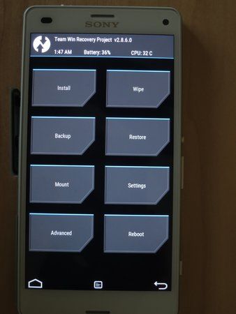

Die TWRP 2.8.6 hat aber noch einen Fehler:
umount: can't forcibly umount /storage/sdcard1: No such file or directory
E:/sbin/postrecoveryboot.sh process ended with ERROR=1
Habe ehrlich gesagt aber keine Ahnung was das für Auswirkungen haben kann. :confused2:

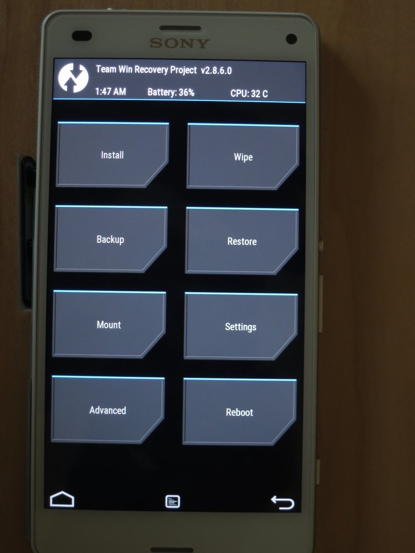

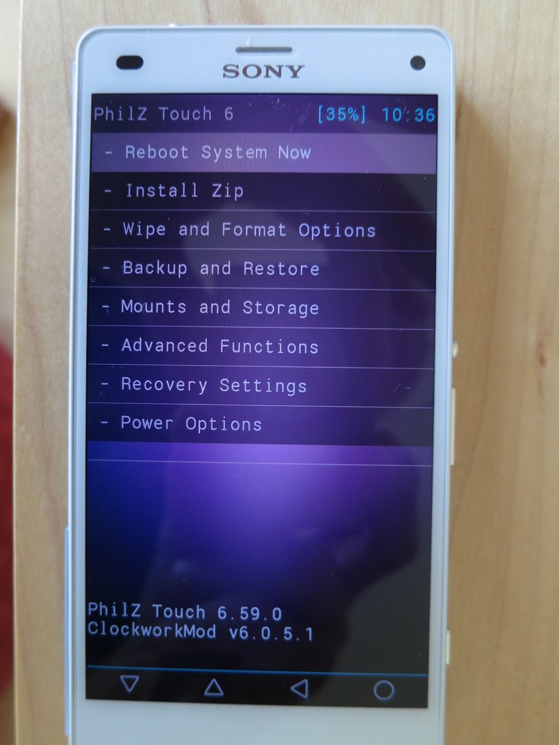

Noch eine Frage zum Recovery-Manager: ich habe offensichtlich zwei verschiedene installiert. Beide werden gestartet, wenn ich beim Booten einmal kurz die Lautstärketaste drücke, sobald die LED leuchtet. "PhilZ Touch 6" erscheint, wenn ich "lauter" drücke, und "Team Win Recovery Project 2.8.6.0", wenn ich "leiser" drücke. Kann mir jemand sagen, ob das gut oder schlecht ist?

Ist natürlich so gewollt, es heißt ja nicht umsonst Dual Recovery. ;)
So kann eben jeder das Recovery verwenden, dass er besser findet.
Wenn wir ganz genau sind, dann haben wir ja sogar drei.
1. TWRP (Lautstärke-)
2. PhilzTouch (Lautstärke+)
3. CWM
In CWM startet es aber nur wenn es in den NDR Utils als bevorzugtes Recovery eingestellt wird und das ganze wird dann auch nach einem erneuten Reboot wieder zurück gesetzt.

Philz Touch ist aber eigentlich kein eigenständiges Recovery sondern CWM mit Touch UI.
