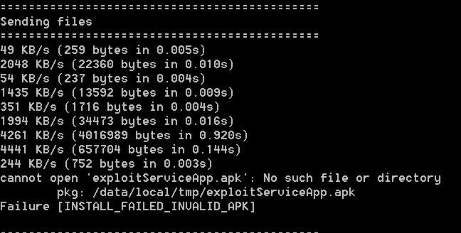

hab mir jetzt gut 4 Stunden einen Wolf gesucht bzw. versucht und komme einfach nicht weiter. Das ist umso deprimierender, da ich bereits mehrere Geräte gerootet und auch lange im Rootzustand genutzt habe, Aber am z3c verzweifle ich gerade -.-
Einspielen der Treiber per Testmode auf Win 8.1 hat gut funktioniert, ebenso das darauf folgende Downgrade auf die in der Anleitung empfohlene Version.
Der Versuch dann per giofroot v3.1 zu rooten läuft aber vor die Wand, zuerst hatte ich den "adb server is out of date" Fehler. Den konnte ich bereinigen, indem ich alle konkurrierenden adb.exe Dateien runtergeschmissen habe.
Jetzt hängt das blöde Teil aber am im Screenshot zu sehenden Fehler. Zu dem Problem konnte ich leider keinerlei hilfreiche Beiträge finden und muss daher nun doch um Eure Unterstützung bitten.
Hoffe ihr könnt mir helfen, ich geh jetzt aber erstmal pennen ;-)
Ich sag schon mal danke und gute Nacht

USB Debugging ist an? Welche Firmware hast du jetzt drauf? Hast mal das Giefroot Paket neugeladen? Vielleicht ist das ja defekt.

Ja, denke auch hier wurde nur was vergessen zu aktivieren, was vorne mit roter Farbe im Text markiert wurde. Ansonsten kannst ja auch gerne die >>Kingroot Methode<< verwenden, zumal direkt im Anschluss eh eine ganz andere Version eingespielt werden soll!
Gruß,
snoopy-1
Hallo Henk, hallo Snoopy,
also ich hab nochmal alle "roten" Anmerkungen überprüft, die Nacht war es ja doch schon spät ;-)
Ich habe sowohl USB-Debugging, als auch den Flugmodus, als auch falsche Standorte aktiviert.
Beim Downgrade habe ich nach Anleitung die Version 23.0.A.2.93 installiert, das hat gefunzt und die Version ist aktuell auch drauf.
Alle anderen roten Hinweise sind ja erst für nach dem Rootprozess, den ich ja schon nicht gebacken krieg ^^
Werde giefroot nochmal neu laden, wie Henk sagt und sollte das nicht zum Erfolg führen mir die Kingroot Methode zur Gemüte führen, die Snoopy anspricht.
[DOUBLEPOST=1445080214,1445078910][/DOUBLEPOST]So giefroot ist jetzt durch, habs von der Homepage neu geladen und noch den dort stehenden Hinweis umgesetzt und das Display Timeout auf 30 Min hochgesetzt, keine Ahnung was nun zum Erfolg geführt hat ;-)
